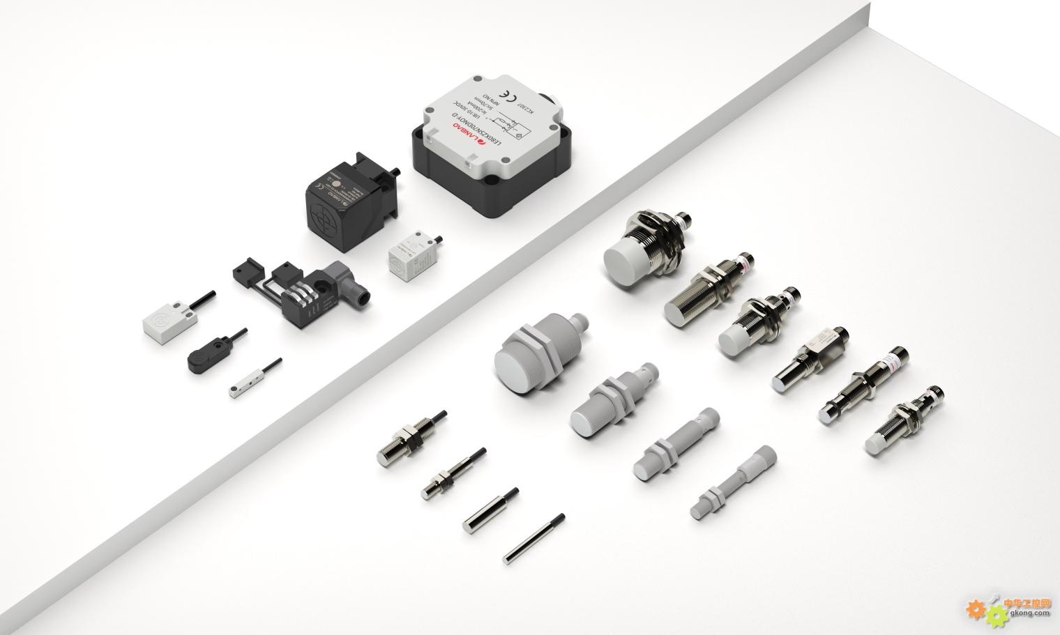

顺口溜负责好记,要真选型还得回到工位。下面五个问题问清楚,范围就能小很多。
电感选型,这几个关键问题真得问清楚
  1. 检什么?
只是判断金属到位,还是要识别混装材质、连续距离、转速或夹钳状态?
如果一个工位只检铁件,标准功能系列通常够用。可新能源电池模组、换电站底盘、3C 精密装配和汽车钢铝混线,经常同时出现钢、铝、铜、不锈钢。材质一变,检测距离跟着变,后续工位就可能误判。
  1. 环境有多差?
水、粉尘、泥浆、低温、高温、高压、振动、焊接飞溅,都会改变选型方向。
清洗水可能顺着线缆入口进壳体,泥浆可能盖住感测面,金属屑可能被气流吹到支架上。低温会让线缆变硬,高温会让电路慢慢漂移,焊接飞溅还会在壳体上结渣。防护等级只是一个入口,具体情况还得具体分析。
  1. 有没有防爆要求?
    锂电注液、储能舱、氢能工位、化工阀门,都属于高风险区域。
本安电感要和防爆认证、区域等级、安全栅、电缆参数一起核对,选型务必按证书和系统方案确认。
  1. 是否需要状态反馈?
    有的工位只要一个开关量,金属到了就输出,没到就不输出。可有的工位还想知道夹具间隙有没有变大、滑台有没有偏离原点、齿轮有没有停转、传感器自身有没有异常。
这时就要考虑模拟量输出、自诊断或转速监控,否则控制系统只能知道“到了”或“没到”,缺少后续判断依据。
  1. 安装空间和机构是什么?
    标准机身、狭小空间、夹具内部、旋转机构、移动部件,选型重点完全不同。
夹具内部空间小,标准圆柱形电感可能装不下。旋转机构要考虑离心力和线缆走向,移动部件要考虑振动、拖链和弯曲半径。检测距离够,不代表装上去就好用,支架位置、接头方向和维护空间都会影响现场体验。
最后还得确认下,实际项目里经常不是单一系列解决问题,而是“基础功能 + 环境能力 + 安全要求”叠加。例如汽车焊装可能需要“焊接免疫 + 无衰减”,锂电部分工位可能涉及“本质安全 + 特殊安装”......兰宝可以按工位帮你确认合适的电感系列。
