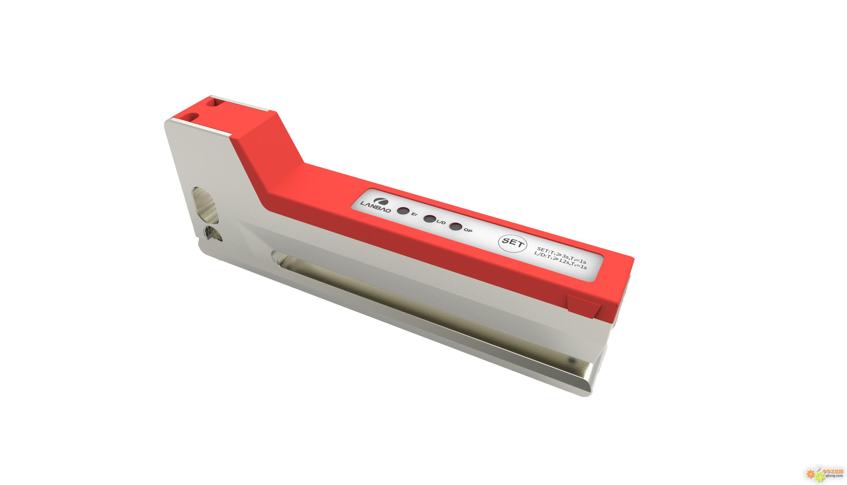

兰宝LAP-TR系列光电式标签传感器专为自动化贴标场景研发,依托成熟光电检测原理,精准完成标签识别、计数与设备时序控制,适配各类连续自动化贴标工况。

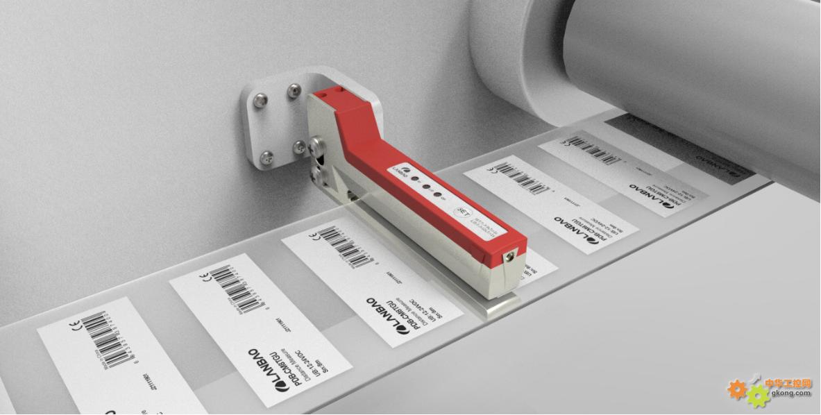

产品采用叉式长条槽口结构,标签带穿行顺畅、不易卡顿,适配流水线不间断作业。设备两端分设发光与收光模块,利用标签底纸与面层的透光率差异,捕捉光线通量波动、精准识别标签间隙,输出稳定开关信号,智能调控送标、停标节奏,保障高速贴标连续平稳运行。
二、产品优势:适配高速多元场景,破解传统检测弊端
针对传统检测设备材质适配单一、高速易误检、调试繁琐、抗干扰弱等痛点,兰宝LAP-TR03光电式标签传感器完成针对性优化,完美适配高速、多材质贴标场景,核心优势显著:
适配性广:稳定检测透明、印刷、金属化标签及各类常规载体,覆盖主流贴标材质,攻克特殊标签检测难题
高速高精度:响应迅速、重复检测精度高,抗时序波动能力强,高速工况下可有效杜绝误检、漏检、冲标问题
调试便捷:支持按键一键切换输出模式、开启错误预警,无需复杂调试,快速适配不同生产工况
稳定性强:不受材质细微变化、环境光线干扰,可长期连续稳定运行
结构实用:长条槽口设计便于标签穿引与日常维护,适配流水线长时间作业,降低运维成本

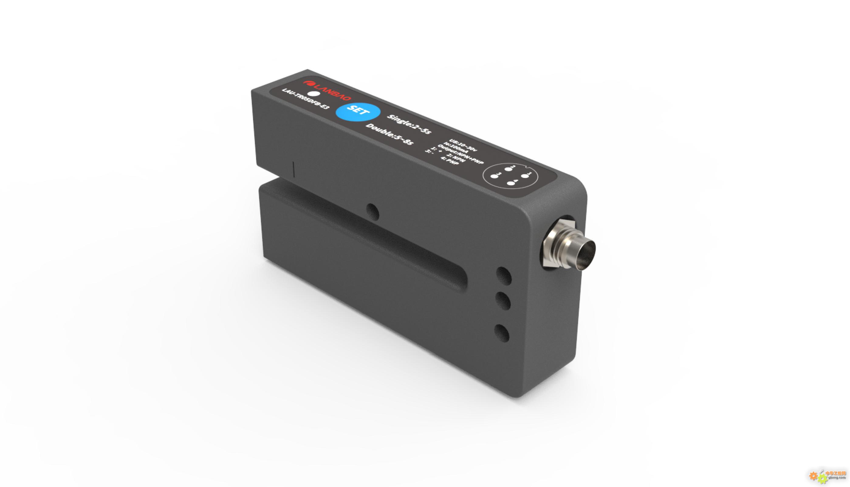

单一光电式检测存在场景局限,无法适配全部特殊标签与复杂工况。兰宝除上述光电式标签传感器外还有LAU-TR05超声波标签传感器,实现双技术互补方案,精准匹配各类标签检测需求,适配多行业自动化贴标产线。
与光电式标签传感器相比超声波式标签传感器依托声阻抗差异检测,规避光线透光、反光干扰,可稳定检测透明膜、金属化膜、局部UV等疑难标签,解决高端工况冲标、误检、定位偏差问题,适配美妆、精密电子、特种食品等高精中高速贴标场景。

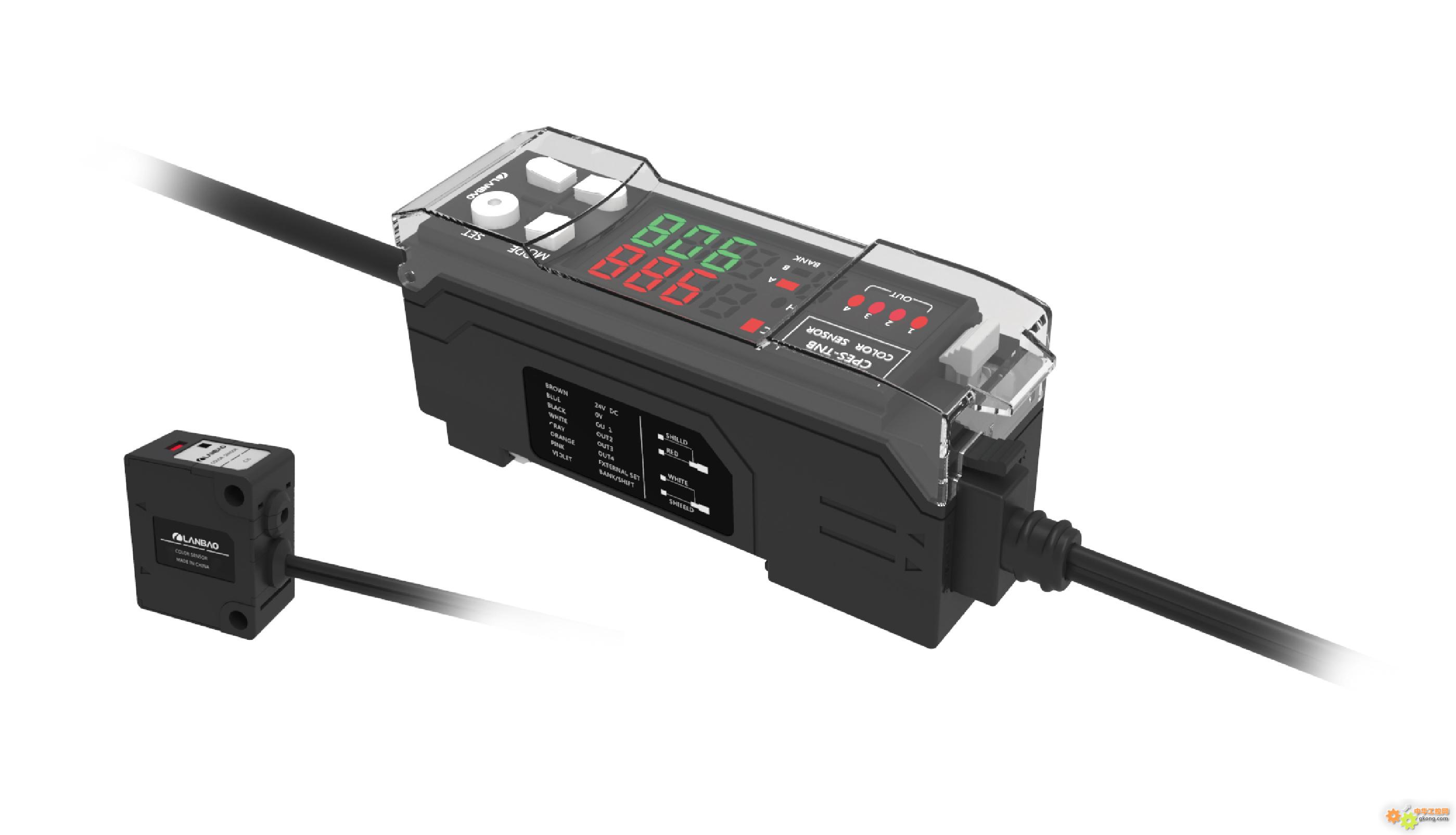

颜色传感器聚焦前端工件识别与柔性生产,可识别3000+种颜色,支持8组颜色记忆、双通道快速切换,标定简单、检测稳定,可快速完成多品类工件分拣,助力产线快速切换贴标程序,适配混线生产需求。

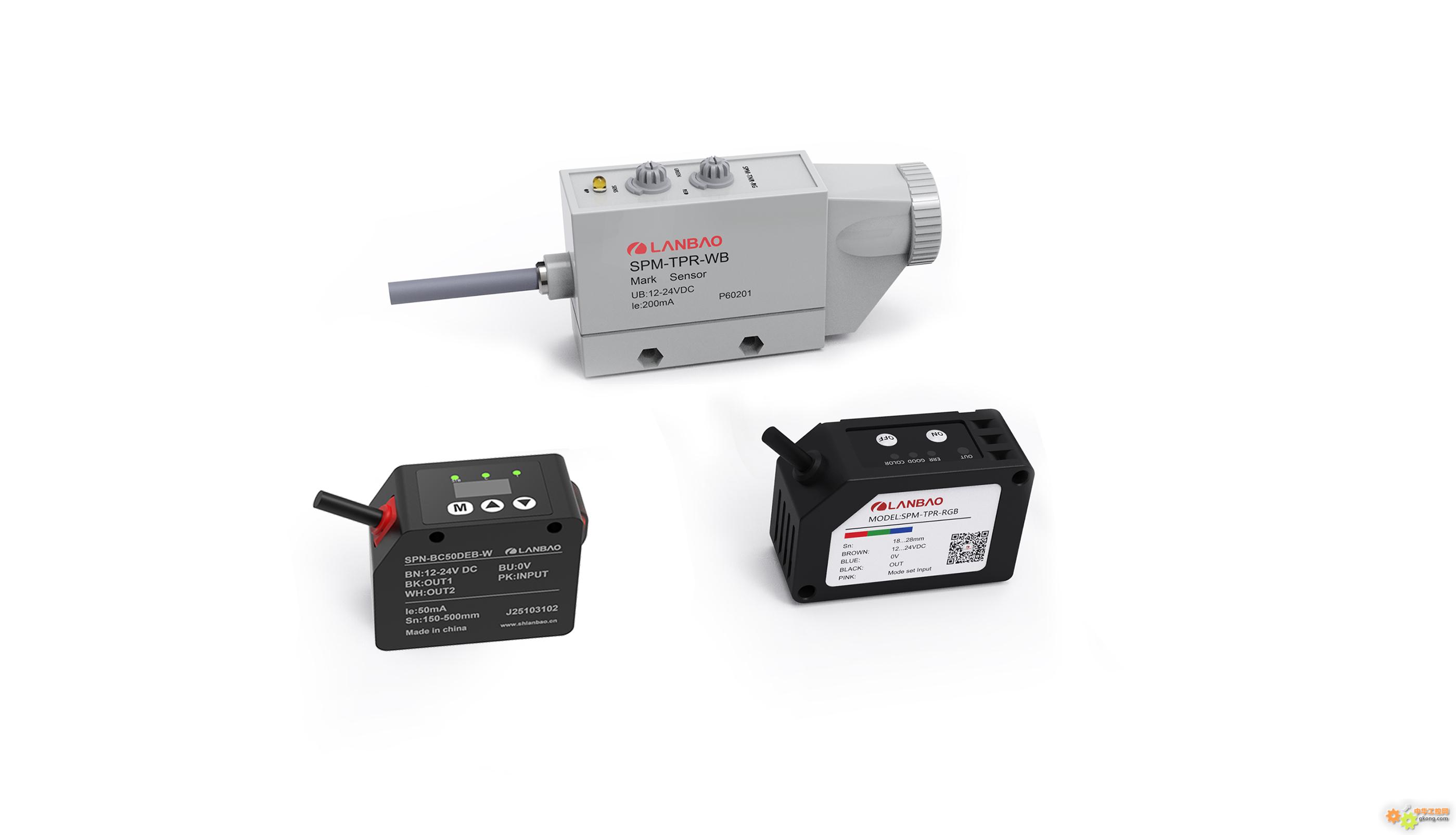

色标传感器主打中端精度管控,搭载RGB、白光多光源,搭配数显可视化调试界面,操作直观高效。检测量程11–500mm,可精准完成色标检测,有效规避标签偏移、错位等品质问题。

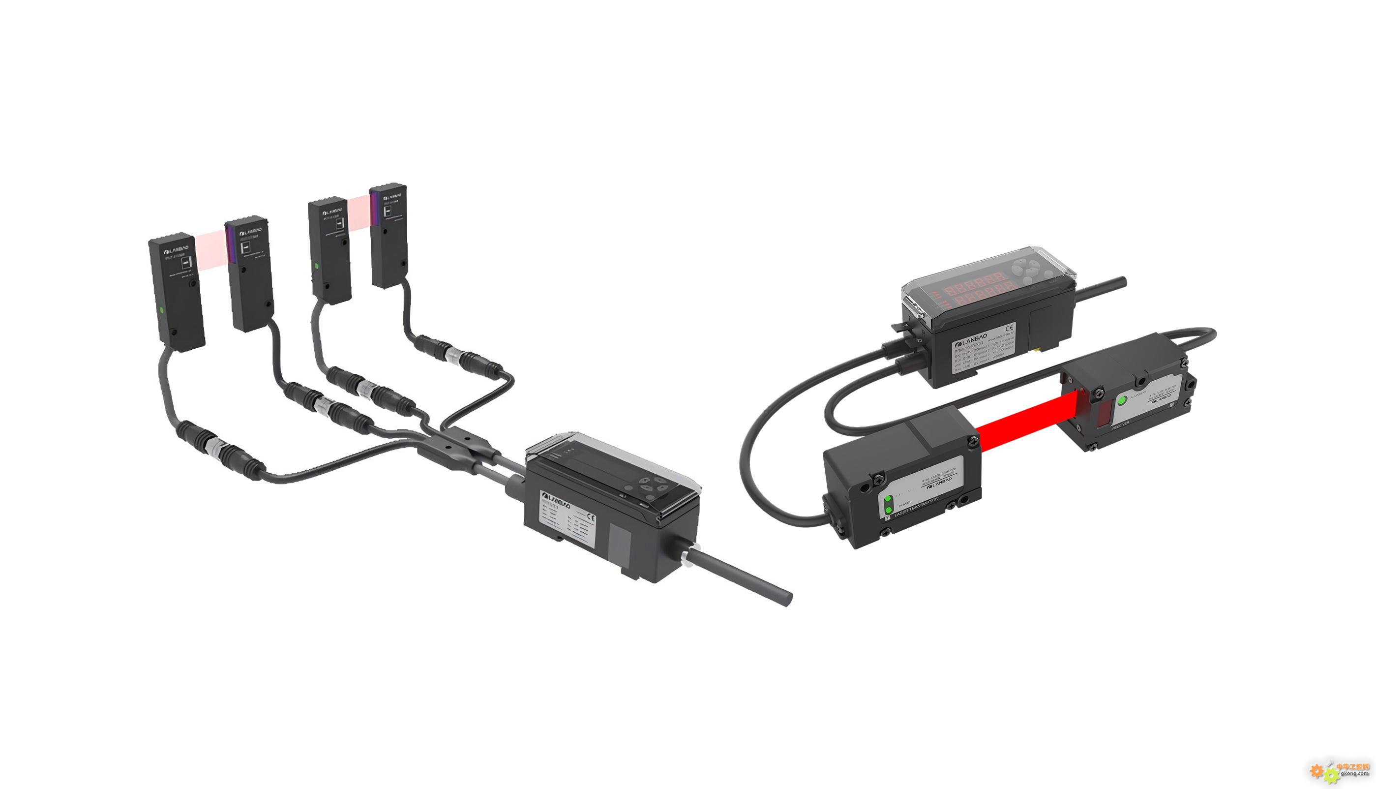

激光线径测量传感器主打后段纠偏与尺寸闭环管控,采用光幕式线光源设计,非接触、无磨损,可一次性完成标签与标带的边缘识别、宽度(外径)测量及中心偏移量位置计算。
