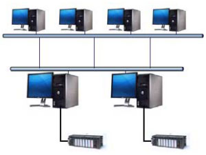

简单胖客户端—
SCADA
网络
适用iFIX的软件包:
iFIX Plus Dev or iFIX Plus Run or iFIX Professional Dev or iFIX Professional Run
4 iClient Dev or 4 iClient Run or 5 iClient Read Only or mix of 4 iClient licenses

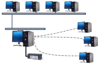

胖客户端和瘦客户端— SCADA 网络 : SCADA同时作为终端服务器
适用iFIX的软件包:
iClient TS SCADA Support – 3 Clients

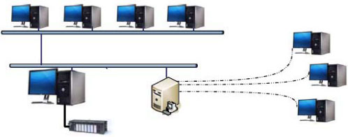

胖客户端和瘦客户端—
SCADA
网络
SCADA和终端服务器在不同机器上运行
适用iFIX的软件包:
User Base Support + 5 Additional iClient TS
Or
5 iClient TS Read Only

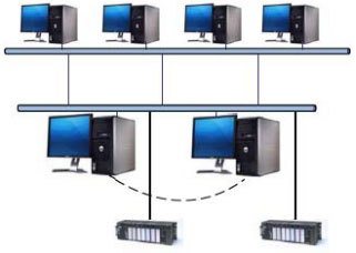

– SCADA网络 : 服务器冗余
适用iFIX的程序包:
SCADA Synchronization
