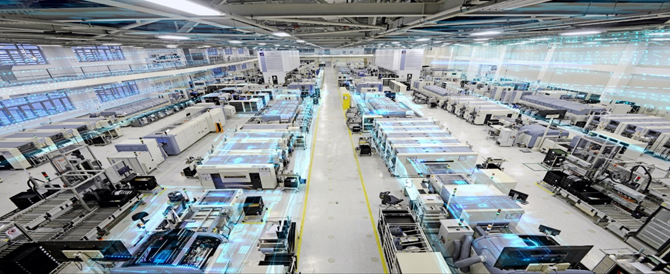

是西门子在中国的明星工厂——西门子工业自动化产品(成都)有限公司(以下简称 SEWC)。
开箱!双灯塔工厂的成绩单
当大多数工厂还在卷产能时,SEWC 已经拿下了世界经济论坛“双灯塔”成就!
2018 年,SEWC 作为世界上最先进的 9 家工厂之一,首批荣获世界经济论坛颁发的“灯塔工厂”称号;2023 年,SEWC 再接再厉,将“可持续灯塔工厂”收入囊中。
SEWC 自 2013 年建厂以来,一边修炼内功,一边斩获荣誉无数。

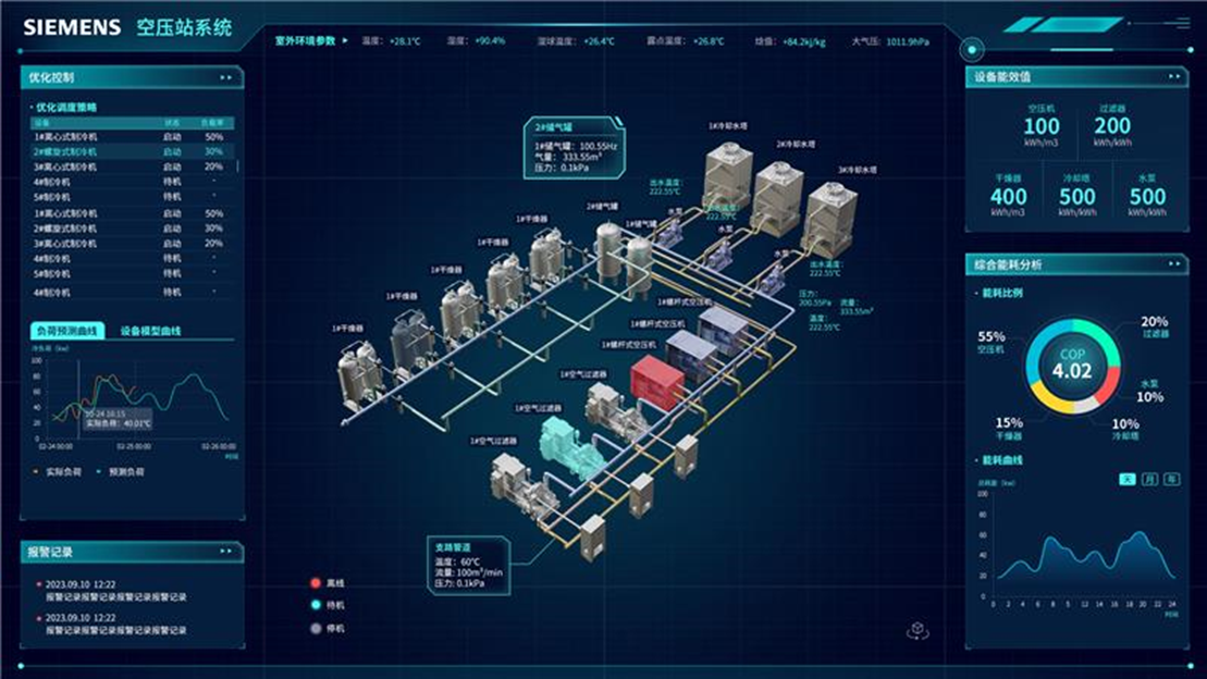

空压系统装上“AI大脑”
AI 为空压系统装上智慧大脑,实现供给侧需求侧闭环联动管理,实现 30% 的能源节省
压缩空气是制造业常见的动力来源,但使用不当就会变成电费刺客。工厂设备对气压需求不一,空压机系统却只能"就高不就低"。此外,供气端设备能力有别,组合不当就可能导致“大马拉小车”,造成巨大的浪费。
针对这一行业通病,SEWC 推出“空压机数字化三步曲”,用技术手段破解浪费难题。
【第一步】统一标准 把所有设备气压需求统一到 5.0 Bar,实现完全兼容,降低压力需求;
【第二步】打通数据打破不同品牌空压机的数据孤岛 ,让它们互相"说话" ,根据需求自动协调;
【第三步】装上 AI 大脑  依据实时生产需求自动调节供气强度,让供气像呼吸般灵活适配。
该项目充分利用了西门子自身的技术优势,除了应用 SEWC 自己生产的 PLC、IPC、DCP 等硬件产品,还引入了西门子 WINCC 软件和数字化综合能源管控软件(MGMS),软硬结合,强强联合,将 AI 应用到工业领域,让节能效益再创新高。
