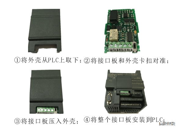

安装说明
SB CM01+供货是不带外壳的,需使用S7-200 SMART CPU本体上自带的外壳。
接口板端口定义
参数设置
在STEP 7-MicroWIN SMART软件中组态信号接口板的接口类型、地址和波特率等参数(和西门子SB-COM01设置完全一致)。
当组态为RS232接口时,终端电阻设置开关无效。
当组态为RS485接口时,开关拨到“off”则无终端电阻和偏置电阻,开关拨到“on”则内部接入220欧终端电阻和二个390欧偏置电阻。
详细使用方法请用户参看西门子《S7-200 SMART系统手册》中有关SB COM01部分。
