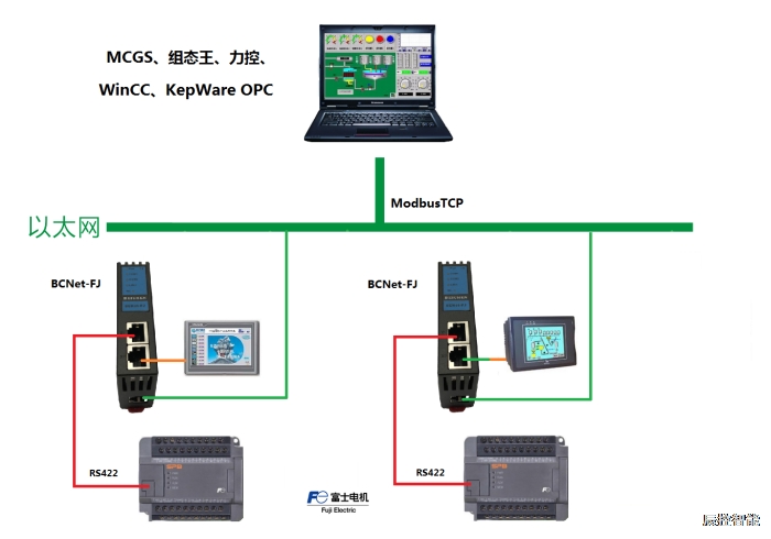

典型应用:
1、 以太网数据采集、上位监控(MCGS、组态王、力控、KepWare OPC)、设备联网。

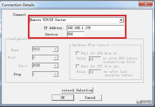

(1)运行ModScan32软件。
(2)选择菜单Connection/Connect,选择Remote TCP/IP Server,输入BCNet-FJ的IP地址,Service端口为502;点击[OK]按钮,如图所示。

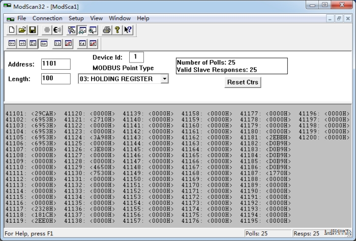

(3)在子窗口“ModSca1”中设置Device ID为PLC的站地址(如1),功能号选择 03:HOLDING REGISTER,Address = 1101,Length = 100。
(4)子窗口数据区显示41101~41200的16进制数据,其对应于富士SPB系列PLC的寄存器D0到D99的数值,如图所示。
(5)双击子窗口数据区的数据可以修改数值。

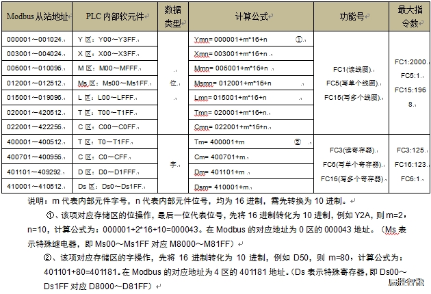

3、 ModbusTCP地址映射表

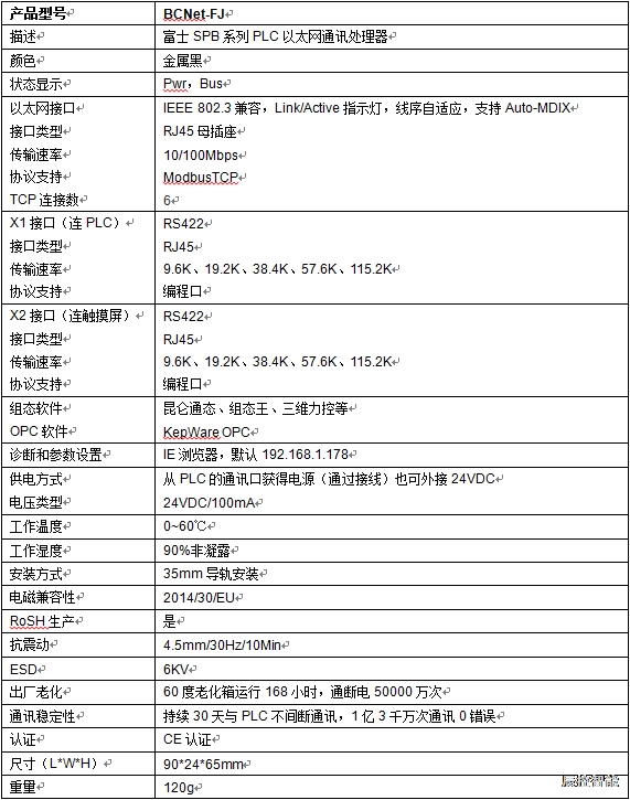

技术参数:
