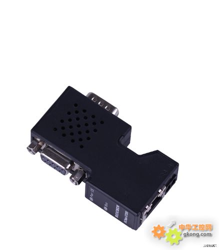

BCNet-S7200用于西门子S7-200/SMART S7-200PLC的以太网数据采集,非常方便构建生产管理系统。
BCNet-S7200不占用PLC编程口,即编程软件/上位机软件通过以太网对PLC数据监控和采集的同时,触摸屏可以通过扩展RS485口与PLC进行通讯。
BCNet-S7200是BCNet-S7PPI的升级版,适用场合更加广泛,功能更加丰富,性能更加稳定(参考对照表)。
BCNet- S7200型号分类:
1、 BCNet-S7200 直通型:扩展口可以连接西门子、Proface等系列触摸屏或其他主站。
2、 BCNet-S7200 桥接型:扩展口可以连接非西门子触摸屏(如:威纶Weinview,步科Kinco、昆仑通泰MCGS等)。
两个类型的模块,以太网网口的功能完全一致。
BCNet- S7200功能:
1、 支持多主站通讯,扩展口可以连触摸屏或其他主站。
2、 通过WEB服务器或配置诊断工具BCNetPro或BCDevice均可对设备进行参数设置和运行诊断。
3、 波特率9.6Kbps~187.5Kbps自适应。
4、 直接安装在PLC的PPI通讯口或者EM277的通讯口上,无需外接电源。
5、 支持西门子S7以太网通讯驱动,包括MicroWIN,支持WinCC以TCP/IP方式直连S7-200。
6、 用户可以按照BCNetS7协议采用高级语言编程(如VB、VC、C#等),实现与S7-200的数据通讯,方便开发生产管理系统。
7、 免费提供BCNetS7 OPC服务器,支持OPC通道的SCADA以OPC方式与PLC进行通讯。。
8、 集成ModbusTCP服务器, Modbus数据区可自动或编辑映射至S7-200寄存器。
9、 可同时实现S7TCP连接、ModbusTCP通讯,最多支持32个上位机的连接。
10、 支持用户侧通过以太网实现固件更新,一次购买,永久升级。
11、 可通过4G无线路由器或云平台实现远程访问。
BCNet- S7200典型应用:
1、 网口编程下载、上位监控、设备联网。BCNet不占用S7-200的通讯口,扩展RS485口可以连触摸屏或西门子主站电缆,网口可以连西门子SMART LINE、KTP、TP触摸屏和国产触摸屏。
BCNet-S7200  1
2、 PPI转化为以太网通讯。支持西门子以太网编程驱动。
BCNet-S7200  2
BCNet-S7200  3
3、 免费的BCNetS7 OPC服务器,无连接数和点数的限制。
BCNet-S7200  4
4、 可作为ModbusTCP服务器。
BCNet-S7200  5
5、 支持SOCKET编程,方便开发生产管理系统。
BCNet-S7模块在以太网上作为服务器运行,远程计算机作为客户机通过TCP/IP协议连接到BCNet-S7并向其发送和接收数据来实现与S7PLC的通讯。BCNetS7协议的服务端口号为1099。
