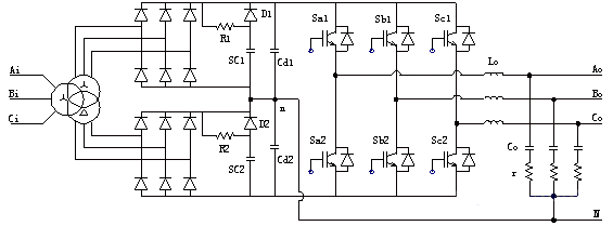

ASD主电路采用如图1所示的AC-DC-AC模式,储能元件直接连接到DC母线上。在系统电压质量低于设定标准时从储能单元汲取电能,再由逆变单元供给电机负荷,以实现ASD逆变部分对电网侧电能质量问题的完全免疫以及对系统故障的零延时响应。
图1. 配置超级电容的ASD主电路结构图
图中,SC为超级电容(Super Capacitor),R为SC充电电阻,D为SC放电二极管,Cd为直流平波电容器,Sa~Sc为IGBT器件,L0及C0为输出滤波器的电感和电容。交流输入侧采用Y/Y/接线的三绕组输入变压器及两组三相不控整流电路构成12脉波整流系统,注入系统的谐波电流次数为12k1,数值小、次数高,因此在无特殊要求场合,不用考虑设置滤波电路。另外,两个整流器串联后输出到直流母线,可以提高直流母线电压,使得逆变器可以在较大的电压范围内工作。整流器中点连接到平波电容、超级电容及输出滤波器的中点,利用整流电路钳位平波电容电压可以方便实现上、下电容均压目的。
由于超级电容容量较大,一般为直流平波电容的几百倍以上(根据储能要求配置),因此若不采取措施,上电时会导致极大涌流,对输入变压器和整流电路安全运行造成威胁。图1中采用充电电阻R限制SC的充电电流,而平波电容Cd的上电充电电流由输入变压器的漏抗限制。综合考虑短时供电中断及电压暂降发生的频度、充电电阻容量等因素,SC充电回路时间常数一般取十几分钟数量级。充电的SC相当于在直流母线上增加一个负载而已,而充满电的SC使得直流母线电压非常平稳,设计上可以大大减小平波电容Cd的容量。

图1所示的ASD是基于IGBT的三相电压源逆变器,超级电容通过放电二极管连接到直流母线上。开关器件Sa~Sc构成ASD逆变器,由于设置了储能系统,可以在系统发生供电中断及电压暂降时,短时间内向负荷提供有功功率。
由于不需要检测、计算电能质量扰动、电网电压同步等信号,因此控制策略上比较简单,即只需采样直流母线电压,判断其是否处于逆变器正常运行允许范围内,确定能否向负载提供电源。由DSP控制器自行产生电压指令,底层采用SPWM控制对逆变器开关器件控制信号进行调制。

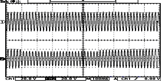

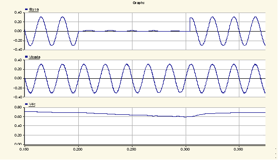

我们研制了15kVA如图1所示的配置了超级电容储能的ASD装置,并进行了大量数字仿真及物理实验。仿真基于EMTDC/PSCAD。为了清楚地观察效果,超级电容容量取得较小,为5000F。图2、图3分别为系统发生短时供电中断ASD运行的仿真、实验结果。
图2. 系统发生短时供电中断时,ASD运行的仿真结果 上:系统A相电压(kV);中:负荷A相电压(kV);下:直流母线电压(kV)
图3. 系统发生短时供电中断时,ASD运行的实验结果 上:负荷A相电压;下:系统A相电压
可见在系统发生短时断电情况下,ASD仍然能够通过利用超级电容的储能维持逆变器的正常工作,消除了短时供电中断对逆变器的影响,极大提高了供电可靠性。当然,对电压暂降等其他电能质量问题效果是一样的。图4为系统发生电压暂降时ASD运行的实验波形。
