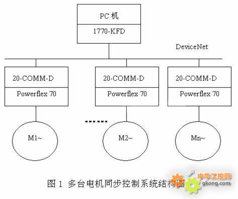

系统硬件结构如图1所示,采用PowerFlex 70 变频器来控制交流电机动作。PowerFlex 70变频器带有5个串行端口,每个端口对应不同的通讯设备。通过DPI端口与连接的20-COMM-D设备网适配器可以把变频器直接挂在设备网上[2]。PC机通过外接设备网适配器20-COMM-D对DeviceNet网络进行组态、软件编写及在线监控。

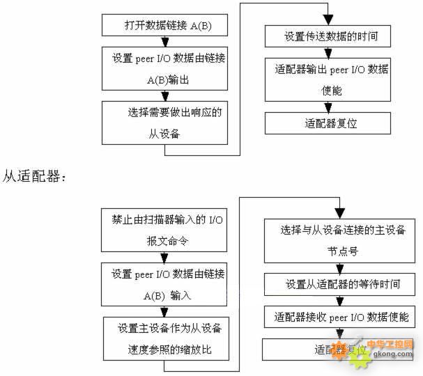

主适配器:

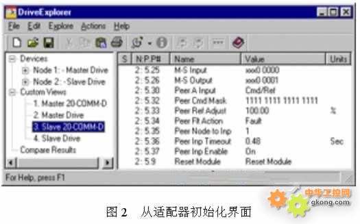

采用DriveExplorer软件对主从多台变频器及适配器进行参数设置,如图2所示。
三、通信的实现

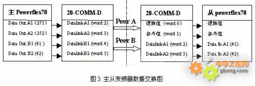

主从适配器初始化完毕,即可通过对主从变频器的参数设置来完成现场的控制要求。例如将主变频器的控制逻辑值通过数据链结A1送出,速度参照值由数据链结A2送出。即可通过主变频器的人机界面同时启动、停止、转向、点动主从多台变频器。通过调节主从变频器的速度参照比来调整从变频器相对与主变频器的运行速度,使从电机按一定速度比跟随主电机动作。其速度的可在线调节性尤其适用于整条线路的电机分别用与主设备不同的速度运行。每台电机又均可按控制要求独立调节其各参数。同理,可以通过数据链接B来传送主变频器的其他参数如加减速时间等,从而更加精确地控制从变频器的跟随性能。主从变频器间的连接及数据交换如图3所示。
