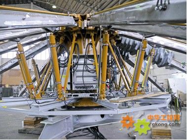

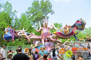

    游乐设施不仅要为顾客带来快乐,还必须保证安全。该领域的要求通常要比传统工业设备的要求更高。“毕竟,这最终都将牵涉到游客的生命安全,”BrÄck指出。Flying Fish旋转木马是Zierer提供的典型产品之一。乘坐这种旋转木马时,乘客坐在12个鱼形贡多拉中。固定在金属臂上的贡多拉绕着木马的中心旋转。星形布置的12个鱼形贡多拉可以通过液压控制在金属臂上上下运动。可以使用一个操纵杆控制飞鱼的水平运动,这一点最讨乘客的欢心。
    Zierer还提供了一种带喷水的Flying Fish设备,这样游客要想在乘坐过程中保持干爽就必须躲避喷出的水流。安全性不应因为乘客的控制而变差,因此必须对金属臂的运动进行精确测量并在液压系统的顶部和底部对其进行缓冲。否则贡多拉在运动到终点时会产生颠簸,这会影响乘客的体验。
为确定臂的水平位置,Zierer以前在每个液压缸上使用了5个传感器。虽然可以保证安全的运行,但是这些传感器的安装和调节相对而言非常复杂。只有在安装传感器的5个关键点上(而不是在任意时刻)才能精确确定贡多拉的位置,这也是设计者寻求替代性的检测方法的重要原因。“这中间的区域是一个无人区,”项目经理Klaus Gack说道。“控制器并不知道是否能够向上或向下快速运动,因为它不知道贡多拉距离运动终点到底是5厘米还是150厘米。”

    2011年10月,Zierer提出了一个采用直线位移检测的解决方案。Zierer正在寻找一种能够测量总长1000毫米的液压缸行程的直线位移传感器。除了测试其他几家生产商的传感器以外,Zierer项目组也测试了来自图尔克的LI-Q25电感式直线位移传感器。该传感器采用谐振电路测量原理,可提供高精度和抗干扰能力。与磁致伸缩传感器不同,该传感器是采用电感谐振电路(例如由一个电容和一个线圈组成的振荡系统)而非磁定位元件来对位置进行检测的。磁性或金属环境、偏移或振动都不会影响这些电感式位移传感器的精确测量功能。
    由于感应电子电路板被集成在传感器的整个长度范围内,因此LI-Q25的盲区非常短。该系统目前在市场同类产品中是独一无二的。Zierer对于图尔克传感器的测试结果印象深刻。即使在快速运动并且在产生离心力的情况下,传感器也能通过4...20mA的模拟量信号提供定位元件的精确位置。项目经理Klaus Gack对于测试结果非常满意,他总结道:“对于我们来说,所有组件在运行过程中的质量和可靠性是非常重要的。图尔克的直线位移传感器看起来用在这儿是正确的选择。”
通过IO-Link进行参数设置
    虽然之前的测试结果不错,但是还有两个其它要求也必须弄清楚:出于安全考虑,Zierer还想要对定位元件的任何故障予以指示。虽然传感器上的一个LED指示灯可以指示定位元件是否位于测量范围之外,但是电气设计负责人Matthias Niedermeier想要将此信号输出到控制器上。借助其可通过IO-Link进行参数设置的能力,LI传感器可轻松满足此项要求。IO-Link接口允许用户从控制器定义测量范围、转化输出信号或者只是简单地输出特殊信号 (例如故障信号)。Niedermeier对传感器进行了参数设置,从而使得“定位元件丢失”信号可以通过IO-Link通道单独输出,就像所有其他错误信息一样。控制器会识别出这种特殊状态,并根据所存储的安全子程序关闭旋转木马。
