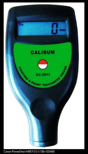

产品介绍: 1. 特性
1. 特性
* 本仪器是用电池供电的便携式测量仪器,采用磁感应和电涡流原理。测量方法符合国际标准ISO2361,ISO2178和  国家标准GB4956,GB4957。它采用计算机技术,无损检测技术等多项先进技术,无需损伤被测体就能准确地测量  出它的厚度。
* F型探头可直接测量导磁材料(如铁、镍)表面上的非导磁覆盖层厚度(如:油漆、塑料、搪瓷、铜、铝、锌、  铬等)。可应用于电镀层、油漆层、搪瓷层、铝瓦、铜瓦、巴氏合金瓦、磷化层、纸张的厚度测量,也可用于船  体油漆及水下结构件的附着物的厚度测量。
* NF型探头可测量非导磁金属基体上的绝缘覆盖层厚度,如铝、铜、锌、无磁不锈钢等材料表面上的油漆、塑料、  橡胶涂层,也可测量铝或铝合金材料的阳极氧化层厚度。
* 具有耐磨硬质金属探针的弹簧导套式探头,不但能在坚硬或粗糙的表面上进行测量,而且能保证测头具有不变的  压紧力和稳定的取样值。
* 数字显示,测量范围宽,分辨率高。
* 自动记忆校准值,方便使用。
* 结构坚固、精致,携带方便。
* 一体化结构,体积小,重量轻。
* 利用可选的RS232C软件和电缆,可与PC计算机通讯,实现数据的采集,处理, 分析和打印等功能。
* 本仪器设有自动关机,实现省电功能。
2.规格
 显示器:4位10 mm 液晶
 测试范围:0~1250 um
 分辨率:  0.1 um/1 um
 测量精度:±1~3%n 或 ±2.5 um
 具有自动识别被测基体的功能。
 测量模式:单次测量和连续测量 。
 电   源: 4节7号电池。
 操作条件:温度-5~45℃,湿度<80%
 尺    寸:126x65x27 mm
 重    量:81 g(不包括电池)
  附  件:
              便携盒.................................1只
              铁基 (仅限F探头)...........1块
              铝基 (仅限N探头)..........1块
              说明书.................................1份
              校准膜片
                    CM50... ..........................1片
                    CM100... ........................1片
                    CM300 ...........................1片
                    CM500 ...........................1片
