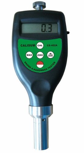

产品名称: 安妙仪器CALISUM卡勒系列邵氏橡胶硬度计 CS-402A
收藏此产品  查看收藏   在线询价
型  号: CS-402A
价  格: 请与商家联系
品  牌: 卡勒仪器
1. 特性
* 邵氏硬度计主要用来测定材料的压痕硬度,它有多种不同的标尺来表示被测材料的硬度。其中邵氏A型硬度计用  来测量软塑料、橡胶、合成橡胶、毡、皮革、打印胶辊的硬度;邵氏C型硬度计用来测量泡沫材料和海绵等软性材   料;邵氏D型硬度计用来测量包括硬塑料和硬橡胶的硬度,例如:热塑性塑料,硬树脂,地板材料,保龄 球等,特  别适合于现场对橡胶和塑料成品的硬度测量。
* 本硬度计符合以下标准:
《橡胶袖珍硬度计压入硬度试验方法》
GB/T 531-1999
《塑料邵氏硬度试验方法》
GB/T 2411-80
其他标准:DIN 53505, ISO 868,  ISO 7619, ASTM D 2240, JIS K7215.
* 采用计算机技术,数字滤波技术等多项先进技术,能准确地测量出材料厚度。
* 当电池电压低于规定值时,自动指示。
* 数字显示,无视差。
* 利用可选的RS232C软件和电缆,可与PC计算机通信,实现数据的采集,处理, 分析和打印等功能。
* 带有自动关机功能,省电。
2.规格
显示器:4位10 mm液晶
测试范围:10~90 H(A,  D)
分辨率:  0.1 H (A,D)
测量精度: +1H(A,D)
具有峰值锁存、平均值计算及欠压报警功能。
带有标准的RS232C接口。
电   源: 4节7号电池。
关机: 本仪器设有两种关机方式,即手动关机和自动关机。在任何时侯,只要轻按下多功能    键,待显示器上出现OFF,松开手就可手动关断整机电源;另一方面,若在1分钟的时间内,未按动任何按键,或者未进行任何测量,则会自动关机,以实现省电功能。
操作条件:温度0~40℃,湿度<80%
尺    寸:162x65x27 mm
重    量:170 g(不包括电池)
