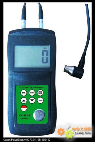

产品名称: 安妙仪器CALISUM蓝牙超声波测厚仪 CT-2941
收藏此产品  查看收藏   在线询价
型  号: CT-2941
价  格: 请与商家联系
品  牌: 卡勒仪器
产品介绍: 1. 特性
  * 具有较强的发射功率和很高的宽带接收   灵敏度。能适应不同频率的探头,因而对严重腐蚀的毛糙表面、漆  面,甚至某些灰铸铁均可测量,应用范围几乎遍及所有的工业行业。
  * 本仪器适用于石化工业、造船业、汽车    制造业、电站、机器制造业中对锅炉、储油罐、管道、管材、板坯  、锻件、法兰、船壳、甲板、轨道、机加工零件等的厚度测量和腐蚀测量。对于大部分能传播超声波的材料均可  以 使用本仪器测厚,如:金属、陶瓷、塑料、尼龙、玻璃等
  * 利用可选的RS232C软件和电缆,可与PC计算机通信,实现数据的采集,处理, 分析和打印等功能。
  * 采用计算机技术,超声波技术等多项先进技术,能准确地测量出材料厚度。
  * 当电池电压低于规定值时,自动指示。
  * 数字显示,无视差。
2. 性能参数
   显示器:4位10 mm液晶显示屏。
   传感器: 超声波5MHzф8
   测试范围:1.0-225 mm (45号钢)
   声速测量: 500~9000 米/秒
   分辨率:  0.1 mm
   测量精度:0.5%H+0.2
            (H为被测材料的厚度)
   自动记忆材料代码和声速值,方便使用。
   关机: 本仪器设有两种关机方式,即手动关机和自动关机。在任何时侯,只要轻按一下电源键,就可手动关断   整机电源;  另一方面, 若在2分钟的时间内,未按动任何按键,则会自动关机,以 实现省电功能。
   电源: 4节7号电池
   工作条件: 温度-5~45℃,湿度<85%RH
   尺寸: 120x62x30mm
      重量:  约164g(不包括电池)
