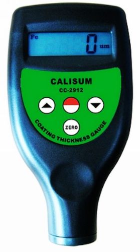

产品名称: 安妙仪器CALISUM一体式漆膜测厚仪 CC-2912
收藏此产品  查看收藏   在线询价
型  号: CC-2912
价  格: 请与商家联系
产品介绍: 1. 特性
* 本仪器是用电池供电的便携式测量仪器,采用磁感应原理进行测量(相应的标准为ISO2178和国标GB4956)。它采  用计算机技术,无损检测技术等多项先进技术,无需损伤被测体就能准确地测量出它的涂层厚度。
* 可直接测量导磁材料(如铁、镍)表面上的非导磁覆盖层厚度(如:油漆、塑料、搪瓷、铜、铝、锌、铬等)。  可应用于电镀层、油漆层、搪瓷层、铝瓦、铜瓦、巴氏合金瓦、磷化层、纸张的厚度测量,也可用于船体油漆及  水下结构件的附着物的厚度测量。
* 具有耐磨硬质金属探针的弹簧导套式探头,不但能在坚硬或粗糙的表面上进行测量,而且能保证测头具有不变的  压紧力和稳定的取样值。
* 数字显示,无视差。
* 测量范围宽,分辨率高。
* 自动记忆校准值,方便使用。
2.规格
    显示器:4位10 mm 液晶
    测试范围:0~1250 um
    分辨率:  0.1 um/1 um
    测量精度:±1~3%n 或 ±2 um
    采样:单次测量
    电   源: 4节5号电池。
    电源消耗:约25 m A
    操作条件:温度-5~45℃,湿度<80%
    尺    寸:161×69×32 mm
    重    量:260g(包括电池)
    附  件:
        便携盒...........................1只
 探头  ............................1只
        基块(铁基)  ...................1块
 校准膜片
                  CM50 ..................1片
                  CM100.................1片
                  CM300.................1片
                  CM500.................1片
 说明书  ........................1份
