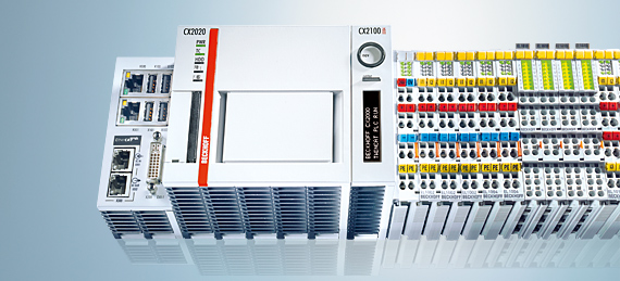

Beckhoff 嵌入式 PC
模块化安装于 DIN 导轨的工业 PC
随着 CX 系列嵌入式 PC 的推出,Beckhoff 将 PC 技术和 I/O 级模块化技术相结合,构成一种可以安装于控制柜中的 DIN 导轨单元。该设备系列结合了工业 PC 和硬件 PLC 环境,适用于中等规模的控制任务。可以根据现有任务对模块化控制系统进行配置,并将其安装在控制柜或端子盒中。
CX 系统在价格和性能上涵盖了 Beckhoff的所有控制技术。该产品系列是为那些需要有工业 PC 的特性和计算能力,但由于项目预算有限又不打算购买全套工业 PC 机的客户而设计。配置该系统时,用户只需订购实际所需的组件。例如,CX 能够在“无头”模式中运行,即无显示器和键盘;这种情况下,就无需配置相关的接口。
