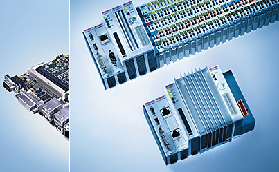

Beckhoff CX系列嵌入式PC将PC技术和I/O级模块技术相结合,是一种可以安装于C型导轨上的模块化控制系统。该系列产品集工业PC和硬件PLC之精华,专为中等规模的控制任务设计。可根据所需功能对模块控制系统进行配置,并把它安装于控制柜或端子盒中。
CX 系统在价格和性能上涵盖了Beckhoff 的所有控制技术。该产品系列是为那些需要有工业 PC
的特性和计算能力,但限于项目预算方面的原因又不打算购买全套工业 PC
机的客户而设计的。配置该系统时,用户只需订购实际所需要的组件。例如,CX
能够在“无头”模式中运行,即无显示器和键盘(此时不需要相关的接口)。

除此以外,针对不同的总线接口和电源,CX系列产品还有多种模块以供选择。除了可以连接总线端子以外,CX1030、CX1020、CX1010、CX9000
和 CX9010 还可以连接EtherCAT端子模块。
组件
CX 系列系统模块通过标准的 PC104 总线 (16 位) 连接。整个系统由宽度为 19 毫米 (单体) 或 38 毫米 (双体) 的单个组件组合而成。
CX1030, CX1020 和 CX1010 的基本单元包括 CPU 模块和电源模块。CX9000 和 CX9010 则将
CPU 和电源集成于一体。根据 CX
型号的不同,控制器可通过进一步扩展系统接口更新。可选件还包括连接 PROFIBUS、CANopen、DeviceNet、SERCOS 接口和Lightbus 现场总线的接口模块,其中又分主站和从站接口。
