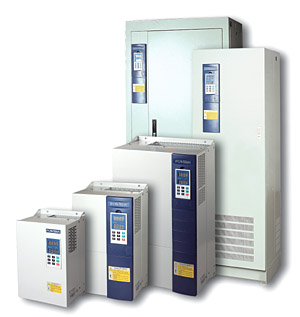

产品名称: PI7000系列高性能变频器
收藏此产品  查看收藏   在线询价
型  号: PI7000
价  格: 请与商家联系
产品介绍: 产品特点:
POWTRAN PI7000系列变频器应用先进的空间电压矢量PWM控制技术、矢量控制技术,采用高性能的功率模块和先进的变频器制造工艺,是普传科技公司设计制造的新一代高品质、多功能变频器。无论是简单的变频控制还是复杂的高性能伺服应用,在PI7000系列都能找到合适的解决方案。
·额定容量范围 :0.4~1000kW
·电压等级 :220~1140V
输出频率:
G/F型:0.00~800.0Hz;H型:0.00~2000.0Hz
采用DSP(数字信号处理器)为核心的控制单元,实现高速高性能控制。
集V/F控制、V/F+PG控制、矢量控制+PG三种控制功能于一体。
三种空间电压矢量波形产生方式。
死区补偿功能,实现低频率大输出转矩。
自动转差补偿。
十种频率设定方式,模拟端子可以接受0~10V、0~20mA之内的自定义范围信号。
可实现最多七段速度和八段加速度控制。
六路可编程输出控制端子。
内置PID功能,可实现高性能闭环速度控制
可支持0~10V,1~5V,0~20mA,4~20mA反馈信号
PID调节的直流电流制动。
转速追踪启动与断电再恢复运行功能。
强大的通讯功能,支持标准的Rs485与Can Bus,同时提供远控键盘功能。
人性化显示菜单,中文液晶显示,配以LED显示,同时显示3个状态参数。
特有的逆变模块(IGBT)温升监控功能,风扇调节可控,适时降低电机噪音和温升。
高效的故障查询与记录功能,方便排除故障。
参数保护功能。
独特的设计,使变频器对电源的污染降到最低。
在三相交流永磁同步电动机控制中表现同样出色。
