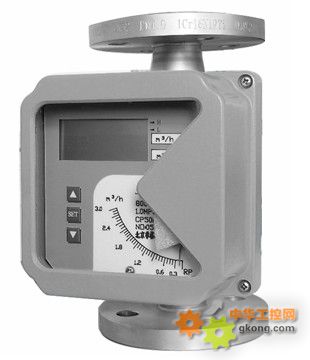

产品名称: LZ系列金属管浮子流量计|流量变送器

一、 产品概述
   LZ金属管浮子流量计是工业自动化过程控制中常用的一种改变面积流量测量仪表。具有体积小、检测范围大、使用方便等特点。它可以用来测量液体、气体、以及蒸汽的流量,特别适宜低流速小流量的介质流量测量。LZ系列智能金属管浮子流量计有就地显示型和智能远传型,带有指针显示瞬间/累积流量液晶显示,上、下限报警输出,累计脉冲输出,批次控制,标准的二线制4-20Ma电流输出等多种形式,为用户使用提供了非常广阔的选择空间。
   根据测量管结构的不同,LZ系列金属管浮子流量计可根据用户不同要求选择不同的测量管形式,在维护和清洁方面有进一步的完善,在此基础上,配上金属管浮子流量计指示器,即可构成智能金属管浮子流量计。多年来金属管浮子流量计的各种优良性能和可靠性,以及较好的性价比,广泛受到了石化、钢铁、电力、冶金、轻工、食品、制药、水处理等行业的青睐。
二.主要特点
1. 适用于小口径和低流速介质流量测量。
2. 工作可靠,维护量小,寿命长。
3. 对于直管段要求不高。
4. 较宽的流量比10:1。
5. 双行大液晶显示,可选现场瞬时/累积流量显示,可带背光。
6. 单轴灵敏显示。
7. 非接触磁耦合传动。
8. 全金属结构,适于高温、高压和强腐蚀性介质。
9. 可用于易燃、易爆危险场合。
10.可选二线制、电池、交流供电方式。
11.带有数据恢复,数据备份及掉电保护功能。
