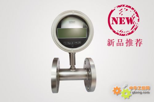

产品名称: FG-T高精度涡轮流量计|涡轮流量变送器
收藏此产品  查看收藏   在线询价
型  号: FG-T
价  格: 请与商家联系
品  牌: 菲格瑞思
产品简介
FG-T高精度涡轮流量计|涡轮流量变送器|涡轮流量传感器
北京菲格瑞思FG-T高精度涡轮流量计|涡轮流量变送器|涡轮流量传感器产品概述:FG-T系列高精度涡轮流量计是公司的技术研发人员经过多年的设计和实验,应用以经验证的流量测量技术来保证了极可靠的产品,在产品的设计上采用了自由悬挂式的方法,使此高精度涡轮流量计可以广泛的适用于多种液体和气体的流量测量,比如:成品油、润滑油、液压、冷冻剂、气体、乳品、饮料、纯净水、定量控制系统等过程。
技术指标
一、FG-T高精度涡轮流量计特点:
   1.传感器采用自由悬挂式设计,精度高;
   2.根据用户的使用,有法兰型、螺纹型、卫生型;
   3.传感器可以测:液、油、气体;
   4.测量油、液体三个带有密度补偿,精度更高;
   5.传感器需要校验时,可直接将内部零件邮回生产厂直接校验,安装后不影响精度;
   6.高量程比,响应速度快。
二、FG-T高精度涡轮流量计性能指标:
   1.高量程比,可达100:1
   2.重复性好,一般可达0.1%~0.2%
   3.所测介质温度范围:
     不锈钢滚动轴承:-250~+150
     陶瓷轴承:-50~+420
     碳化钨轴承:-50~+650
   4.工作压力范围:根据不同的连接方式不同而不同,标准的压力为:
     1.6MPa,2.5MPa,4.0MPa,大于上述压力等级的,请与生产商联系。
   5.口径范围:DN15~DN80
   6.过滤建议:10~100微米,
   7.工作环境:环境温度:-20~+60
     相对湿度:5%~95%
     大气压力:86~106KPa
三、转换器特点:
   1.转换器类型:智能型,电池供电型,脉冲型,模拟电流型;
   2.智能型:5段系数修正,保证量程精度;
     RS485通讯接口
     脉冲信号,4~20mA信号输出
   3.电池供电:带有省电开关,电池可以用三年;
   4.检测器有两种:基本型和防爆型;
四.FG-T高精度涡轮流量计测量范围:
