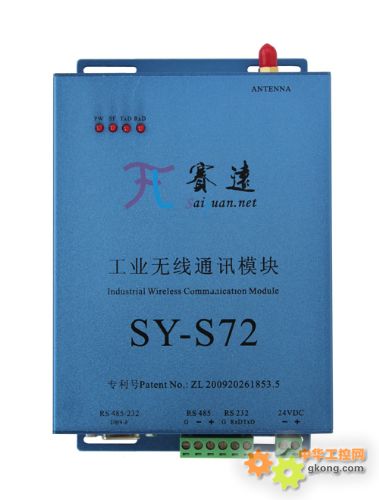

产品名称: SY-S72 工业无线通讯模块
收藏此产品  查看收藏   在线询价
型  号: SY-S72
价  格: 请与商家联系
SY-S72是一款工业等级的无线编程通讯模块,支持西门子S7-200的无线编程,以及通过WinCC或者易控等组态软件的无线PPI通讯,并支持S7-300、S7-400系列PLC、施耐德PLC、三菱PLC、以及变频器、HMI人机界面等和上位机的无线数据通讯,S7-300或S7-400需要加相应的RS232/485通讯模块CP340/CP341/CP441等模块,能适应各种点对点、点对多点的无线数据通信方式,具有通过无线方式完全隔离现场危险信号,收发一体、安装方便、使用简单、性价比高、稳定可靠等特点。SY-S72广泛用于西门子S7-200 PLC的无线编程,各种数据的远程采集、控制系统之中,是传统有线编程和通讯系统的更新换代产品。
特点用途
  1. 载波频率: 433MHz ISM频点;
  2. 多种可选的通讯接口:RS-232、RS-485、USB;
  3. 8个通讯信道,也可根据客户要求扩展;
  4. 传输数率:9600、19200bps;
  5. 数据格式:8N1/8E1/8O1;
  6. 提供方波传输功能,方便非标的编码客户使用;
  7. 收发一体,半双工工作模式;
  8. 低功耗,并具有休眠功能;
  9. 工作温度:-35℃ ~ +75℃(工业级);
  10. 天线阻抗:50Ω(标配为SMA,可定制);
  11. 符合EN 300220 and ARIB STD-T67标准。
  12. 内部采用进口功放模块,发射功率可调(0.01 ~5W);
  13. 数据信号透明传输,带前向纠错功能,误码率极低;
  14. SMT工艺、金属外壳、安装方便;
  15. 大功率时,内置散热片。
