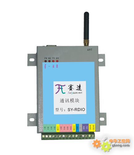

产品名称: SY-RIO无线输入输出模块
收藏此产品  查看收藏   在线询价
型  号: SY-RIO
价  格: 请与商家联系
品  牌: 赛远
SY-RIO是一款工业等级的无线IO通讯模块,可以采集和输出开关量,模拟量信号,和上位机进行无线数据通讯,或者经过无线还原为原来的开关量或者模拟量信号,能适应各种点对点、点对多点的无线数据传递方式,具有通过无线方式完全隔离现场危险信号,收发一体、安装方便、使用简单、性价比高、稳定可靠等特点。
SY-RIO可广泛用于各种数据的远程无线采集、控制系统之中,是传统有线编程和通讯系统的更新换代产品。
特点用途
  1. 载波频率: 433MHz ISM频点;
  2. 多种可选的通讯接口:RS-232、RS-485;默认为配置口,也可以作为数据采集信号传输口;
  3. 8个通讯信道,也可根据客户要求扩展;
  4. 传输数率:1200、2400、4800、9600、19200bps;
  5. 数据格式:8N1/8E1/8O1;
  6. 根据对外接收传输的开关量和模拟量的不同,可分为:SY-RDIO和SY-RAIO;
  7. 收发一体,半双工工作模式;
  8. 低功耗,并具有休眠功能;
  9. 工作温度:-35℃ ~ +75℃(工业级);
  10. 天线阻抗:50Ω(标配为SMA,可定制);
  11. 符合EN 300220 and ARIB STD-T67标准。
  12. 内部采用进口功放模块,发射功率可调(0.01 ~5W),视距可以达到10Km;
  13. 数据信号透明传输,带前向纠错功能,误码率极低;
  14. SMT工艺、金属外壳、安装方便;
  15. 大功率时,内置散热片。
