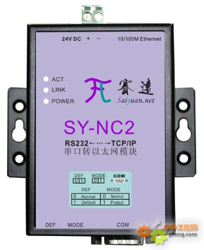

产品名称: SY-NC2串口转以太网模块
收藏此产品  查看收藏   在线询价
型  号: SY-NC2
价  格: *****
SY-NC2串口转以太网模块是一款RS232和TCP/IP之间协议转换器。该串口转以太网模块可以方便地使得串口设备(如Omron PLC,三菱PLC)连接到以太网和Internet,实现串口设备的网络化升级。
SY-NC2是一款高性价比的串口转以太网模块,支持DHCP、DNS,可轻松实现异地远程设备监控。支持虚拟串口,原有串口PC端软件无需修改。
功能特点:
  1. 支持全双工、高速率数据转发,不丢包。SY-NC2是全双工、不间断、低成本串口转以太网模块,支持用户在串口和网口同时不间断发送大批量数据,在发送时无需停顿,且不丢失数据。
  2. 支持TCP Server、TCP Client,UDP模式,与FLVirCom通信时自动切换为Real Com Driver模式。
  3. 波特率支持300~115200bps,数据位支持5~8位,校验位可以为None、奇校验、偶校验、Mark、Space五种方式,支持CTS/RTS硬件流控。
  4. 免费配备Windows虚拟串口&设备管理工具FLVirCom,支持虚拟串口,并可以一键式搜索SY-NC2,修改参数。
  5. 提供设备管理函数库(Windows DLL动态链接库),方便用户用VC、VB、Delphi、C++Builder开发应用程序。用户只需要使用read、write等接口函数就可以和SY-NC2通信。
  6. 创新的断网检测机制,无论SY-NC2工作于TCP Server模式还是TCP Client模式都可以在断网后自动重新建立连接,保证了数据实时可达性。
  7. 适合Modbus RTU的网络化升级,可与三维力控模态组件配合;并支持直接将Modbus TCP转化为Modbus RTU的功能。
  8. 内置Web服务器,可通过浏览器修改模块参数。
  9. 功耗低,最大功率小于0.25W。
  10. 支持DHCP,解决IP管理、IP冲突问题。
  11. 支持DNS,满足通过域名实现通信的要求。
  12. 灵活的串口数据分帧设置,满足用户各种分包需求。
  13. UDP模式支持动态目的地址模式,方便多个用户同时管理同一个联网模块。
  14. Real COM Driver支持通过第9位(地址帧为1,数据帧为0)进行多机通信。
  15. 支持通过Internet远程查找SY-NC2和配置SY-NC2参数。
  16. 支持参数写保护功能,防止误修改。支持默认参数启动功能。
  17. KV级网口浪涌保护。
  18. 高强度抗电磁干扰,外壳采用抗辐射的SECC板.....
