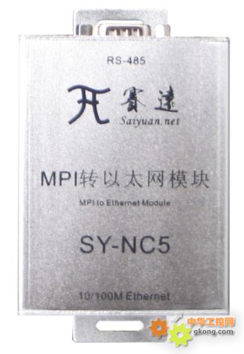

产品名称: SY-NC5串口MPI转以太网模块
收藏此产品  查看收藏   在线询价
型  号: SY-NC5
价  格: 请与商家联系
SY-NC5 是西门子S7-300/400 PLC本机MPI通讯接口转换器,具有安装简单,性能稳定,使用方便,功耗极低之特点,SY-NC5直接从MPI串口取电,无需额外供电。
SY-NC5将MPI/DP协议转换为TCP/IP Profinet 协议,可与计算机的各种上位组态软件连接,如WinCC、Intouch、KEPServerEX、易控等,也可以通过西门子编程软件Step7对西门子S7-300/400 PLC进行编程,并自动检测和适应波特率。与西门子以太网通讯处理器CP343-1功能相同,可替代西门子CP5611,CP5613,CP5512通讯卡和PC ADAPTER 编程适配器,是一款具有高性价比的产品,相对于CP343-1以太网模块来说,IP地址是固定在SY-NC5上,所以和S7-300/400配合使用时,不需担心因为忘记配置以太网模块而连接不上。
SY-NC5转换器拓扑图如下:
技术参数:
ü        外形尺寸:106*64*24 mm,体积小,便于安装;
ü        电源供电:24VDC,50mA,直接从S7-300、400的MPI串口供电;
ü        一个RS485串口,连接PLC;
ü        一个RJ45接口,连接PC或者其他具有以太网的设备;
ü        采用高性能的工业IC,抗干扰性能好;
ü        重量:60克;
ü        工作温度:0~+50℃;
ü        储存温度:-20~+60℃;
ü        防护等级:IP20;
ü        最大相对湿度:90%;
ü        出厂默认固定IP地址:192.168.1.198;
ü        配置方式:Web浏览器;
ü        支持的MPI/DP自适应波特率参数为:
波特率bps
MPI
DP
9.6k
19.2k
45.45k
93.75k
187.5k
500k
1.5M
√ 表示支持的波特率;
- 表示不支持的波特率。
