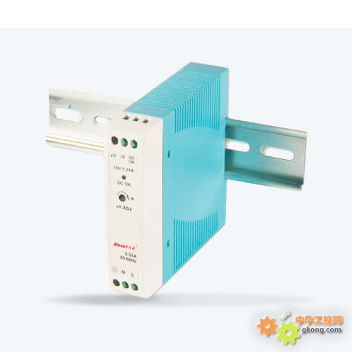

产品名称: ME-PWR-20-24 DC24V输出卡轨式电源模块
收藏此产品  查看收藏   在线询价
型  号: ME-PWR-20-24 DC24V输出卡轨式电源模块
价  格: 请与商家联系
品  牌: 兆越mexon
  • 国际通用全范围交流输入
  • 支持输入85-264VAC或120-370VDC,DC24V输出的产品供电
  • 短路、过压、过负载保护
  • 自动散热性能强
  • 标准卡轨式安装
  • 空载功率损耗<1W
  • LED状态指示灯
  • 满载高温老化测试
