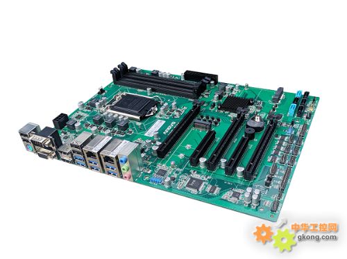

| 系统配置 |
处理器: |
支持6/7/8/9th Gen Intel® Core™ i3/i5/i7处理器 |
芯片组: |
Intel® 200 Series Chipsets |
内存: |
4 x 双通道DIMM内存插槽,支持DDRIV 2400/2666MHz,最大至128GB |
| 显示 |
VGA: |
1 x 外置DB15 VGA. 一 x 内置VGA插针共享一 x 通道 |
HDMI: |
HDMI2.0显示接口 支持4K 60FPS 帧率 |
HDMI: |
HDMI1.4显示接口 支持4K 30FPS 帧率 |
| 后置IO接口 |
网口: |
2 x intel I211 10/100/1000Mbps RJ45网口 |
串口: |
1 x DB9 串口(支持485) |
显示: |
2 x HDMI 1 x VGA |
USB: |
6 x USB3.0 / 4 x USB2.0 |
PS/2: |
1 x PS2 |
音频: |
3 x音频接口(Line in/Line Out/MIC-IN/) |
| 后置IO接口 |
1 x内置音频接口(F_AUDIO) |
1 x SPIDF插针 |
1 x F_USB2.0前置接口 |
1 x 4 Pin CPU散热风扇(CFAN1) |
1 x 4 Pin系统散热风扇(SFAN1) |
6 x SATA3.0 接口 |
1 x JVGA显示接口 |
6 x 内置COM插针接口 |
1 x 内置TPM安全模块插针接口 |
1 x GPIO插针接口 |
1 x 24Pin ATX供电接口 |
1 x 8Pin ATX供电接口 |
1 x LPC插针接口 |
1 x 9-Pin前置面板开关插针(FPANEL) |
1 x LPT接口 |
1 x JLAN-LED接口 |
| 扩展插槽 |
1 x M.2插槽,支持PCIE/SATA固态硬盘 |
1 x MSATA插槽,支持MSATA固态硬盘 |
1 x PCIE16X 3.0 插槽 |
2 x PCIE16X 插槽 |
2 x PCIE8X 插槽 |
| 电源管理 |
支持高级电源管理ACPI |
支持CPU温度、系统温度、风扇转速等实时监控 |
支持网络唤醒S4、S5,支持上电开机,看门狗等 |
| 音频 |
ALC662音频 |
| 供电 |
ATX24PIN+8PIN供电 |
| 工作环境 |
工作温度:-15℃~60℃ |
环境湿度: 5%~ 90% 40℃(非凝结状态) |
| 操作系统 |
Windows 7 /Windows 8 /Windows 8.1 /Windows 10/Windows server/Linux/deepin |
| 外形尺寸 |
305mmx 232mm |
