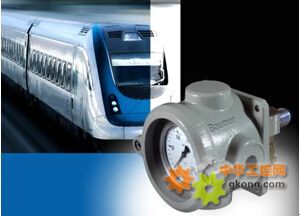

    堡盟过程仪表产品单元提供压力表MEX3,其特别加强型外壳适用于重载场合。它是为机车液压刹车制动的压力控制而特别开发。
    堡盟过程仪表产品单元提供压力表MEX3,其特别加强型外壳适用于重载场合。它是为机车液压刹车制动的压力控制而特别开发。为了保护感压元件在运行过程中受震动和石头冲击,标准压力表MEX3安装在铝质外壳和聚碳酸酯材质的显示窗口中。
当铁路机车不得不去修理或维护场所时,气压制动系统被切换到用来停放轨道车辆的液压制动。不锈钢压力表MEX3和增强型的铝制外壳适合这种具有挑战性需求的铁路应用。压力范围从0到250bar。液压系统的理想压力范围从80-90bar。该压力表设备具有双接头.一个连接到液压系统,另一个- Minimess不锈钢接头-容许液压系统再次充液。精度等级为1.6。
MEX3加强型具有震动保护的铝质外壳,是堡盟为瑞士机车公司液压刹车系统的压力控制特别开发的坚固型设备。
