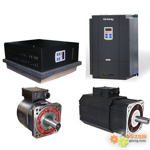

产品特点:
1. 简洁
    1.1 伺服驱动器专为设备主轴驱动而设计,精简端口数量,凸显少而精的特色。
    1.2 驱动器采用简化接线端子设计,避免接线端子外露而带来的隐患。
2. 易用
    2.1软件固化常用参数,设置参数更简单、调试更便捷。
    2.2支持内嵌式LED、外接HMI和电脑PC软件多种调试工具,中英文调试界面。
3. 可靠
   3.1采用旋转变压器作为位置反馈元器件,防尘防水性能更好、抗震能力更强。
   3.2差分式编码器信号接收方式,抗干扰能力更强。
4. 耐用
   4.1 多棉絮、多飞尘及潮湿等恶劣环境下可选用自然冷却的伺服驱动器(无风扇)和油冷电机,更持久耐用。
   4.2 汽车等级的振动测试标准
