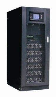

N+X冗余模块化设计
系统中每个功率模块均设计为可在线热插拔,方便用户安装、维护以及升级扩容等需求。每个功率模块均为自主控制,无单点故障风险。单个功率模块在出现故障的情况下将自动退出,不影响其他模块的工作以及系统的正常供电。RM系列产品采用人性化的建议操作设计方案,用户可以简单明了地操作以及管理UPS系统。
智能化电池管理方案
每个功率模块内置独立的3200W数字化大功率充电器,200kVA的模块化UPS系统可以提供32kW的充电能力。充电器均为DSP数字化控制,保证卓越的电池管理性能。与部分厂家将电池直接挂接于直流母线不同,RM系列模块化UPS电源采用独立的电池放电变换器,大大降低了单组电池数量,同时实现了卓越的充放电管理与控制,极大地延长了电池的使用寿命。
强大的带载能力
RM系列模块化UPS电源拥有卓越的负载适应性能,对于各种类型的线性与非线性负载,均能提供强大的带载能力。每个功率模块以及机柜系统,均能提供媲美任何塔式机型的带载能力,从而保证了此系列产品在各行业的应用范围。
智能化保护方案
RM系列模块化UPS电源的功率模块以及系统均采用硬件与软件双重保护的设计方案。对于功率模块以及系统所可能出现的任何电压、电流、热性能、短路等等异常,均能进行快速有效的保护,从而保证系统的安全性与可靠性。
系统选件:
SNMP网络通讯卡
防雷模块
电池温度补偿器
手机短信报警器
防尘网
高可靠性设计方案:
    RM系列模块化UPS电源采用集成封装IGBT模块而非分立器件(如图所示)。相对于分立IGBT器件,集成封装IGBT模块具有更大的电流承载能力,更小的功耗,对于提高功率模块的效率与可靠性有着巨大的好处。采用分立器件进行功率模块的设计,需要进行多个IGBT器件的并联,同时需要处理续流二极管的设计与工艺问题,给系统的可靠性以及生产过程的一致性都带来了极大的风险。集成封装的IGBT模块具有极大的电流通断能力,不需并联即可满足功率模块的需求,同时集成了续流二极管,降低了设计工艺与生产过程的风险。通过采用集成封装的IGBT模块,RM系列产品在实现高效率、低功耗的同时,保证了功率模块以及系统的高可靠性。
