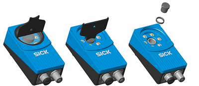

Exchangeable lens concept可更换镜头:
  • “Inspector I20 Flex”可以更换镜头并且配合内置的光源直接使用
  • “Inspector I20 Flex”的前景框可以打开,以便更换镜头
- 为客户的应用带来更高价值:
  • 通过调整视野范围及工作距离,可以获得质量更好的图像
  • 容易使用,快速安装
  • 内置光源节约成本
  • 高工业等级, IP67

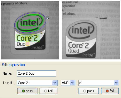

输出信号可逻辑编程:
  • 可自由定义内部或扩展输出信号的输出结果
  • 可单独对某一检查结果进行输出, 同时也可以对两项检查内容进行逻辑编程输出(与、或、非等逻辑)
- 为客户的应用带来更高价值:
  • 提供高级的产品质量筛选手段, 高性价比
  • 提升对质量的控制:
  • 直接反馈有错误的检查内容,结果输出非常直观
  • 能记录详细的产品错误信息

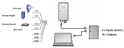

使用I/O扩展盒扩展I/O信号:
  • Inspector I20 直接连接到 I/O 扩展盒:
  • 4 路额外的输入信号
  • 8 或16 路额外输出信号
- 为客户的应用带来更高价值:
  • 在批量生产过程中,提供高达16种产品类型的检查切换功能
  • 提供更加详细的错误信息输出,提升了对产品质量的控制
