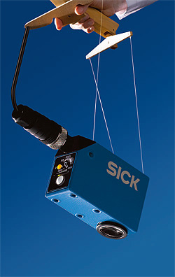

荧光传感器 标准型 LUT8/9
产品名称:
荧光传感器 标准型 LUT8/9
型  号:
LUT8/9
价  格:
0.00
关于荧光传感器:荧光传感器适合于标签、邮票、瓶盖的监测和调整,或辅助过程自动化和质量控制中的标签控制,例如透明胶水和黏贴纸的厚度控制、商标识别保护、包装上不可见标记的识别等。
LUT8:划时代的荧光传感器,针对不可见标记和荧光标记的简单友好的识别解决方案。
  • 支持8级灵敏度可调
  • 可视化的段显管使得调节过程简单、连续可控
  • 可更换的镜头大幅增加了工作距离变化的弹性
  • 内置补充光学滤波器用于细分和识别不同波长的荧光信号,使检测更加可靠稳定
  • 光纤式电缆连接
  • 模拟量输出
LUT9:新一代针对不可见标记和荧光标记识别的远距离传感器带IO Link接口)
  • 提供teach-in和手动模式的灵敏度调节方式
  • 基于IO Link的过程调节连续可控、参数设定简单
  • 扫描距离可达250mm
  • 可视化的段显管使得调节过程简单,连续可控
  • 支持针对不同应用可在高速和高分辨率模式中进行选择
  • 光纤式电缆连接
  • 模拟量输出
LUT8和LUT9的使用场合:
  • 木材加工:用于标记缺陷和树结的荧光粉笔的记号识别
  • 食品和半成品:标签的位置和有无控制
  • 制药工业:包装标签是否存在
  • 陶瓷行业:瓷砖表面基于荧光标记的产品质量定位。
  • 文档票据:文档票据上不可见标记的有无检查
创新的荧光传感器
LUT荧光传感器内置的荧光仪受激后发出通常环境下不可见的紫外光,以帮助传感器可靠的读取人眼“看不见”的标记。在自动化的生产过程中,荧光物资通常被添加到油漆,粉笔,或待贴标签中,如香槟的荧光标记。为了确保这些荧光标签的高品质,在贴标过程中进行读取时不能削弱或影响荧光标签的质量就显得尤为重要。同时也要满足在各种不同的生产过程中其他一系列要求,例如:使用简单、检测速度足够快,检测范围要大,检查结果必须可靠稳定,SICK全新荧光传感器LUT8/9充分考虑了这些应用场合的需求。此外,LUT系列还提供了另外一个可视化的段显窗口,可用于实时监测荧光传感器读取的信号强弱和可靠程度,并使得调节过程简单、连续可控;内置的光学滤波器用于区分接收到的不同波长的荧光信号,使检测更加可靠稳定。
LUT8:友好简单的解决方案
简洁有针对性的设计理念使得LUT8方便实用。灵敏度调节旋钮为LUT8的设置和工作提供了直观可靠的工作模式,而LUT9则适用于有更多要求的场合。
LUT9:基于IO Link的远距离解决方案
LUT9集成了IO–Link功能,其检查距离也延伸到200mm,引领了荧光传感器的新工业标准。在某些场合,其检测距离不是固定的,而会在一定范围内发生变化,例如在木材加工行业,LUT9能够为这种不同厚度的木材标记检测提供简单和可靠的解决方案,而无需经常调整安装距离。即使是在环境复杂恶劣的木材或纸张加工工业,“Teach-in”功能和手动微调也能够保证最大程度的可靠性。LUT9IO–Link将传感器集成到机器上,为控制系统上层对传感器的参数设置,工作状况监控,数据采集提供了可能,使机器和系统在真正意义上对传感器变得可视可控。
