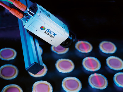

Ranger:Ranger高速3D相机可以在非常高速的情况下获取目标物体的整套3D数据。第三维数据增加了高度和外形轮廓的信息,这在我们要正确对物体进行分类时是很重要的。
Ranger
Ranger - 世界上最快的3D相机!
世界上很多著名的视觉检测设备制造商选用Ranger作为核心部件来开发他们的三维检测产品,因此,Ranger在很多行业应用非常成功,例如电子,半导体,木工,机器人,塑料,橡胶和食品包装等行业。
RangerE
最快的3D相机
Ranger每秒最大获取35000条profile,每一条profile最大包含1536个高质量的3D坐标点信息,这意味着Ranger每秒可以输出超过5000万个3D点坐标信息!
相机完成图像处理功能
在Ranger相机内部就已经完成了初始数据的前期处理,处理过后的数据通过CameraLink或者千爪以太网接口传送给标准PC。这样的处理大大系统降低了对PC的要求。
容易集成
Ranger输出的3D数据和线扫描相机的亮度数据流类似,不同的是数据值不代表灰度值,而代表高度信息,因此您可以很方便地把Ranger相机集成于您现有的机器视觉软件里。
最优性能价格比
优异的性能表现却并不依赖于昂贵的PC,并且很容易集成于现有的2D视觉系统软件中去,使您可以很快速地开发出性能价格比很高的系统!
