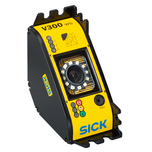

V300/V200 WS是一种基于创新型的照相技术开发的新型安全传感器,应用于典型的矩形保护区域,整套装置只需要一个部件安装在危险区域的一个角落,节约了空间。
简单的领先优势:来自SICK的视觉技术
视觉系统是一种具有可靠的性能认证的系统。SICK把视觉系统应用于安全领域。针对客户的需要提供更加简单的方案。
简单,快速的完成调试:
V300/V200 WS 工作站安全装置?只需要您几分钟时间就可完成。
不需要专业的知识,没有参数设置软件:只需要三个操作步骤,V300/V200 WS就可以工作了。
——没有常用光幕的反射端和接收端;
——不需要花费时间去对准;对于几个厘米的偏差都可以自适应。
传感器被安装在操作面的一个角上。反射胶帖粘贴在相对面上。 只需按动TEACH-IN按纽传感器保存了当前的设定区域。  使用测试棒在保护区域内进行检测,整套装置准备工作; 完成。
快速的无缝隙安全
分辨率为20mm, V300/V200 WS提供了可靠的手指保护。如果有人侵入了安全区域,传感器会在20ms内反应,整个操作被安全的停止。
V300 WS 满足Type 3(SIL2)等级,是一种Type4安全光幕的替代品,可以被用于Cat 3安全等级的应用。
V200 WS 是一种Type 2的经济型解决方案。
灵活的处理
单独一个装置可以实现最大1m的保护宽度,并且保护范围的长:宽比不能超过2:1
更加灵活的应用
如果需要更大的保护范围,可以使用两套装置,安装在中间位置,由此,最大的保护范围可以达到2米。
注意点:可以使用两台装置实现交叉保护不需要在两个V300/V200之间再安装一个横梁。
较低的维护成本
V300/V200 WS 在整个工作周期内几乎不需要维护。如果反射胶帖被污染,则可以方便的清洁;如果有破损,也可以方便的更换。
应用领域
电子工业 -- 操作面机器,联接器,面板,升降机,装配单元等
机器人 -- 抓取&放置工位,嵌入工位等
包装工业 -- 安装工位,帖标机等
医药 -- 医药生产线
创新型的设计理念
---V300/V200 WS 建立了一个全新的安全产品环保标准
SICK全力承担起自己的环保责任,体现在V300/V200 WS的设计过程中,尽量采用环保材料是我们的目标之一。
结果:产品运行中可以节约70%的能源;由于采用创新型的技术以及更高的集成化设计节约了80%的原材料;同时V300/V200 WS不含有毒,污染原材料,例如:铅,石墨等…
环保的优势同时也体现在用户能源的节约:传统光幕方式运行过程中消耗的功率一般>13W,而V300/V200 WS的消耗功率<4W. 同时可以减轻重量:一对传统光幕的重量至少为2kg,而V300/V200 WS的重量仅有355g.
附技术参数:
保护等级(DIN EN 50178): III
防水等级(IEC 60529): IP 54
分辨率 : 20mm
反应时间 :20ms
信号输出 : 2*250 mA
供电电压VS: 24VDC/±5%
等级(EN 954-1) : V200 WS:2;V300 WS:3
类型(IEC 61496-1,IEC/TR 61496-4) : V200 WS:2;V300 WS:3
SIL (IEC 61508,IEC 62061) : V200 WS:1;V300 WS:2
尺寸 : 90mm*90mm*50mm(L*B*H)
