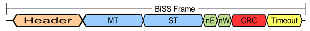

  ELx35的“包裹内容”长什么样?——BiSS-C数据格式的通俗版
  ELx35的“包裹”(位置数据)里,装了这几样关键信息,我们可以拆开看看:
  1. 包裹的“身份标签”(Header)
  包裹最上面有一行字:“收件人:控制器”“寄件人:“ELx35”“本次包裹是位置数据”。这就是Header(头部)。它的作用是告诉对方:“嘿,这是给你的包裹,别拿错了!”
  2. 包裹的“核心货物”(MT+ST)
  包裹里最关键的是“位置数据”,分两部分:
  •ST(单圈位置):比如伺服电机转一圈是24位数据(相当于用24位二进制数记录“转了多少度”)。24位能精确到多少呢?举个例子:如果把一圈360度分成2²⁴份(约1677万份),每一份只有0.0000214度——比头发丝还细的精度!
  •MT(多圈位置):如果电机转了很多圈(比如超过一圈),MT就负责记录“总共转了多少圈”。比如ELM35多圈型能记12位,相当于最多记4096圈(2¹²=4096)——足够覆盖大多数工业场景的需求(比如卷绕机绕几十圈线,完全够用)。
  3. 包裹的“健康状态”(nE+nW)
  包裹侧面贴了两张标签:
  nE(错误标签):如果ELx35自己出问题了(比如内部电路坏了、位置突然跳变),这张标签会被撕掉(置0),告诉控制器:“这包裹有问题,别信里面的内容!”
  nW(警告标签):如果ELx35遇到小麻烦(比如温度有点高、线有点松),这张标签也会被撕掉,但意思是:“包裹暂时没问题,但得留意一下!”
  4. 包裹的“防伪签名”(CRC)
  包裹封口处有一个6位的“电子签名”(CRC校验码)。它的作用是:控制器收到包裹后,会用同样的方法重新算一遍签名,如果和包裹上的不一样,就知道“包裹被拆过”或者“传输时出错了”,这时候就会找ELx35重新发一次。
  5. 包裹的“送达信号”(Timeout)
  最后,包裹末尾有一个“送达时间标记”(Timeout)。它的作用是告诉控制器:“如果超过这个时间还没收到包裹,就不用等了,肯定是丢了!”避免控制器一直傻等,耽误其他工作。
