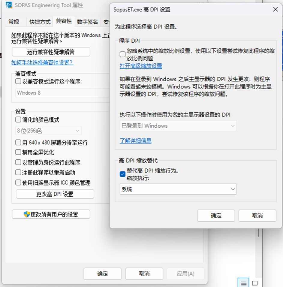

  1. 画面字体过小:
  笔者经常遇到这类问题,尤其是使用小分辨率远程超高分辨率电脑时候会出现超高分辨率电脑上的参数非常的小。出现这种问题时候可以通过Windows的软件缩放设置进行解决,解决方式如下图,点击程序的属性,找到兼容性,更改高DPI设置,选择缩放替代并执行系统,该操作为一次性操作,后续打开Sopas则会发现程序的字体和界面更加的可视化。

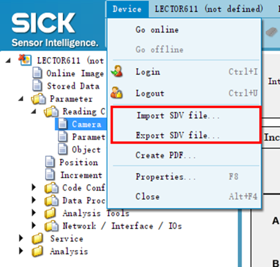

  2. 导出参数:
  这是经常遇到的问题,在SOPAS软件中,保存“参数”实际上有两种方式,一种是保存项目,即保存SOPAS工程文件,用户打开工程文件后所有出现在左侧主界面的设备参数均可以实现离线打开,如下图右上角标记位置,保存的文件后缀为点sopas:
  还有一种是设备配置界面内的导出参数按钮,导出的参数大多数为点sdv文件,该文件为单一产品的参数,该参数可以通过导入实现参数的快速复制迁移,具体按钮如下图:
  如截面为中文版,则导入导出功能为同样位置。

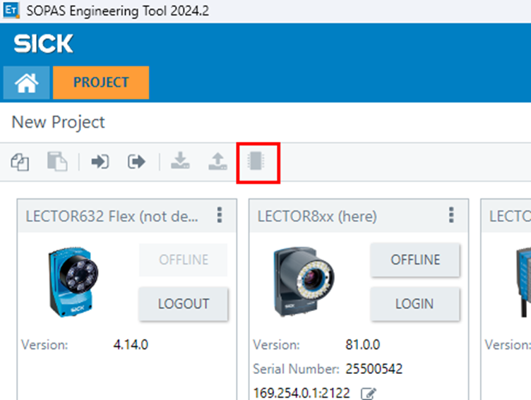

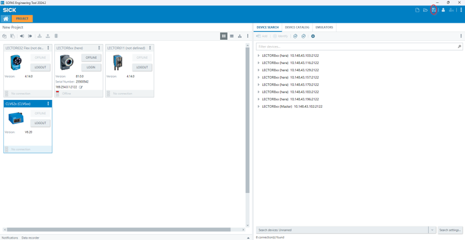

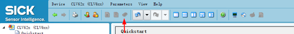

  3. 批量保存:
  在修改完参数后可以通过SOPAS主界面对所有设备进行统一快速性永久保存,但是前提是需要对所有设备进行用户登录,比如双击图标进入设备后退出,具体按钮如下:
  该按钮为一般常用对于单个设备进行永久保存的按钮:
  下图按钮为对项目中所有设备进行参数永久保存按钮:

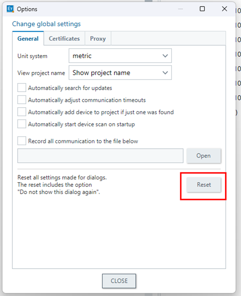

  不同传感器对于中文的支持能力有所不一,如之前提到的RFID产品在老固件版本上中文会显示乱码,这时候可以通过语言切换将界面切换为英文:
  如果您发现设备打开后没有进入高阶配置且无选项可选,则可以点击Option按钮并使用Reset按钮对界面进行重置,例如Lector611通过该设置可以重新显示进阶配置按钮入口

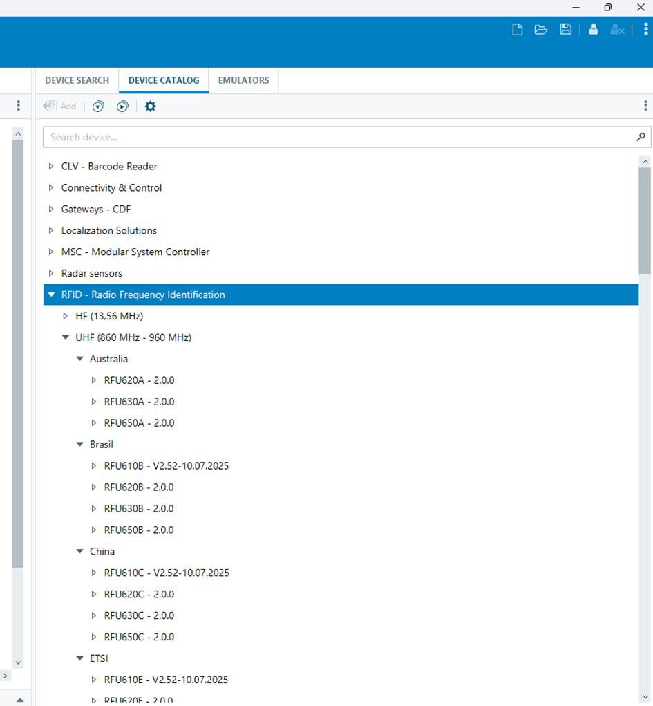

  5. 离线参数查看:
  您可以通过产品目录来找到需要的产品和固件版本,直接双击后可以虚拟添加设备查看对应的参数,但部分参数会出现只有连接真实设备后才可查看。另外并不是需要下载所有设备驱动,可以通过设备进行上传来获取设备驱动。

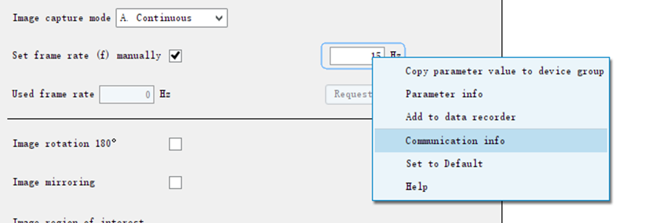

  6. 参数指令查看:
  在设备配置界面,可对感兴趣的参数直接点击右键即可获取交互报文,可以利用这些报文在不使用Sopas的条件下通过命令直接对设备进行配置和参数获取。但是部分报文的写入需要登陆权限,具体操作方式可以联系西克工程师获取。
