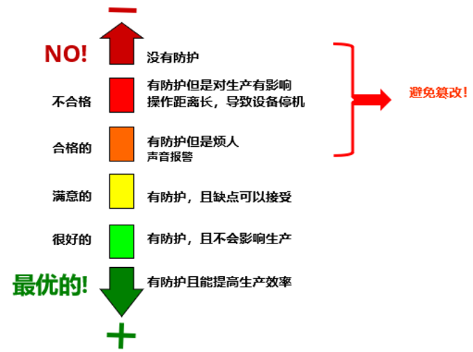

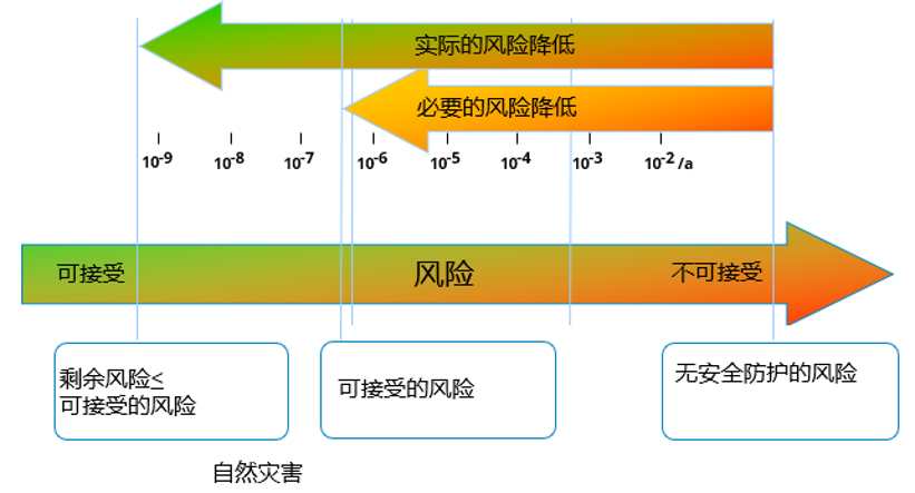

  风险减小的核心目标是在残余风险可接受的前提下,尽量减少对正常生产活动的影响。具体而言,需要综合评估保护措施的有效性——若防护措施过度影响生产效率,反而可能增加操作人员旁路或拆除防护装置的风险。因此,必须在安全防护与生产效率之间寻求合理平衡。
  风险减小的最终目标,是将残余风险降低至可接受水平。但应认识到,在绝大多数情况下,追求零风险既不现实也不经济。相关示意如图所示:

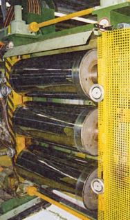

  我们依旧以一台轮胎行业的压延机设备为例进行展示。
  设备类型:压延机
  工作内容:设备将橡胶压延成所需形状
  人员交互:工人需及时将断裂的橡胶接续至压延辊中。危险源为旋转的压延辊,存在卷入和挤压风险。

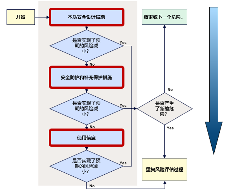

  第一步本质安全设计:本质安全设计措施是指通过适当选择机器的设计特性和/或暴露人员与机器的交互作用来消除危险或减小风险。

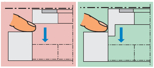

  减小缝隙使手指无法进入挤压点

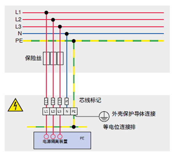

  电气设备金属外壳接地

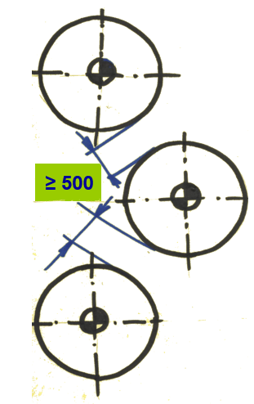

  以本示例中的压延机设备为例,若将压延辊间隙扩大至500mm,则卷入和挤压危险可被根本消除,但与此同时,设备的正常生产工艺将无法满足,因此该方案在工程上不可行。
  在本示例中,本质安全设计体现为选用功率较小的电机。虽然这不能彻底消除卷入和挤压风险,但降低了电机的驱动力矩,从而有效减小了潜在伤害的严重程度。
  第二步安全防护和补充保护措施:一旦通过本质安全设计措施可能无法合理消除危险或充分减小风险,则应使用防护装置和保护装置来保护人员。

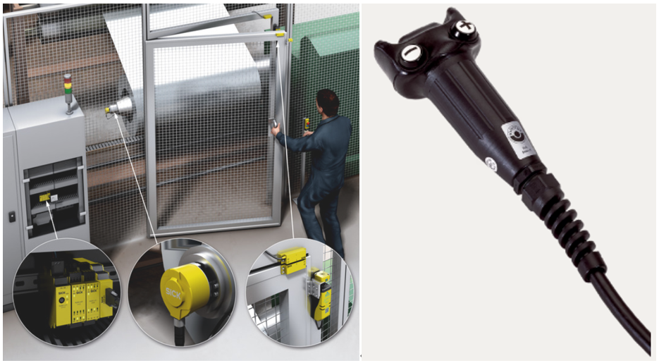

  针对该压延机,我们增设了围栏及带安全联锁与锁定装置的安全门。只有当压延机完全停止时,安全门方可解锁。一旦安全门被打开,系统可以切换至手动模式,此时对压延辊进行安全速度监控,操作人员可通过三位置使能开关控制压延辊慢速运转。
  第三步使用信息:例如使用说明,警告标识,声光报警,个人防护等等。

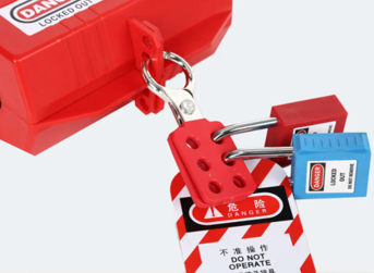

  除上述防护措施外,本方案还在压延机显眼位置增设了警告标识,同时在操作程序中明确要求:安全门开启后,操作人员必须执行LOTO(上锁挂牌)流程,以防止意外启动。
