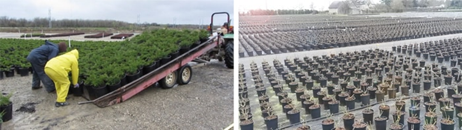

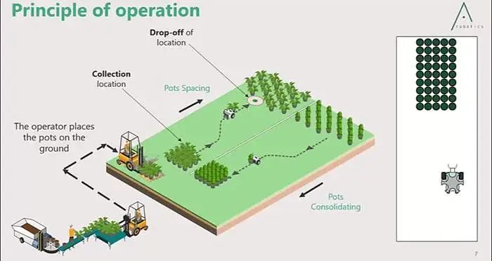

  苗圃中有两项工作对植物的品质尤为重要:将植物摆放得更近或更远。前者适用于种植初期,目的是优化可用空间。在准备阶段和上盆期间,要将花盆“呈长方形”彼此相邻地“放在大厅地板上”,以促进最初的生长阶段。
  一段时间后,这些花盆会被单独运到苗圃的不同位置。这样既能让植物茁壮成长,又能防止疾病传播。有些苗圃占地数百公顷,要运送 10 万多个最重可达 10 kg 的花盆。可想而知,这种高度重复性的工作将从自动化解决方案中受益匪浅。
  开发搬运机器人,减轻苗圃工作量

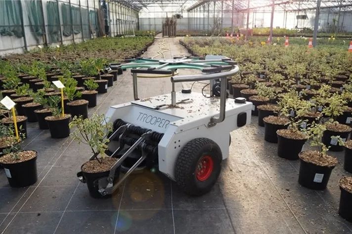

  因此,很有必要开发一种小型自主机器人来帮助园艺师和苗圃公司将花盆从公司内部的 A 处运送到 B 处,以及将它们靠近或分开——Trooper 由此诞生。
  环境感知是最早出现的问题之一。机器人必须能够:
  ?自主移动
  ?感知周围环境
  ?识别障碍物
  ?识别花盆
  ?正确定位以抓取花盆
  ?确定方向
  ?并且以安全的方式与人类合作完成所有
  这些工作
  因此,3D 激光雷达成为理想之选——最终,Instar Robotics 选择了多层扫描激光雷达 MRS1000。
  用于环境感知的 Trooper“眼睛”

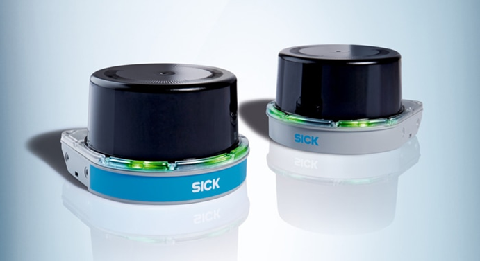

  MRS1000 是一种多层扫描激光雷达,Pierre Delarboulas 将其形容为“Trooper 的眼睛”。它能生成点云,提供与物体之间的距离用于计算路线,还可以建立形状模型以重建物体。Instar Robotics 公司开发的算法通过搜索由点云和激光雷达四个扫描层重建的圆(即花盆)来识别物体。
  传感器还能直接确定物体的反射,以便根据物体的颜色进行更好的区分。这就提高了机器人的反应灵活性:它能做出更好的决策,并与环境进行适当的互动。
  3D 激光雷达的出色性能带来巨大成功
  MRS1000 - 激光扫描仪传感器
  (点击查看产品详情)
  MRS1000 的性能是项目成功的关键因素之一。它可以在 275° 的视野范围内探测和测量物体。通过在四个不同的平面上同时进行测量,MRS1000 能够对物体进行详细检测并跟踪其移动方向。坚固耐用的外壳防尘、耐热、防潮。得益于 HDDM+ 技术,即使在雾天或强光下也特别可靠和高效,满足 Instar Robotics 的所有要求。

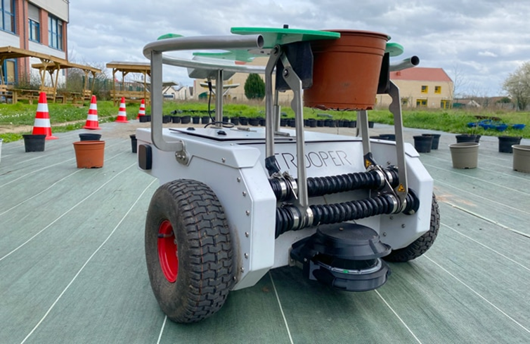

  这是 Pierre Delarboulas 对法国 SICK 各个团队的评价。Trooper 是与 SICK 共同设计并不断改进的。例如,由于传感器在机器人上的位置,最初非常容易受到外部条件(雨水、泥土)的影响。因此必须使用定制的防护罩对其进行遮蔽。经过 SICK 团队的研究,设计出了更紧凑的保护装置,以实现更好的性能。双方对于此次合作都非常满意。
