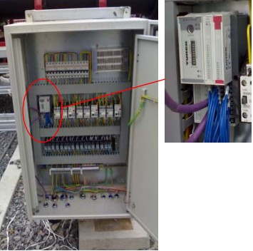

    针对现场存在信息点非常分散的问题,且距离较远,选用了 BL20 系列现场总线产品,用一条总线代替了所有的 I/O电缆。
    BL20 系列现场总线产品是具有精小型外形的总线产品,其主要具有结构紧凑,外观小巧,连接方便,性价比高等特点。BL20 系列现场总线产品分耦合器部分和I/O模块部分,这种组合的安装方式,可使现场从站不再局限于总线协议的限制,可在不更换现场 I/O模块的情况下轻松的更换耦合器即可改变总线协议。武港码头现场中使用了 ProfibusDP 协议的现场总线,该种通讯方式通讯距离单段最长能达到 1200 米,扩展一个中继器,可将通讯距离扩展一倍。这就可以充分满足每列水枪 800 米的长度。同时,BL20 系类现场总线产品的每个耦合器都有一个独立的诊断端口,用户可以通过诊断软件在从站未连接主站时进行打点调试,省去中控打点的麻烦,大大缩短了调试时间,避免工作人员不必要的浪费。

    通过使用现场总线产品,使用户大量节省了连接 I/O点所使用的电缆,节省了调试时间,提高了工作效率。使过去臃肿的电缆沟变得简洁,也为日后的生产系统维护工作提供了便捷。
    BL20 总线产品的诊断功能使用户“足不出户”,轻松了解到现场从站的各种动态。
    I/O-ASSISTANT 软件的强大功能,可使客户在总线尚未调试好之前即可对从站调试,大大调高了调试的工作效率。
    得益于BL20 总线产品卓越的性能和总线显著的特点,太仓港散料堆场的环保洒水系统在调试和生产过程中效能和稳定性、可靠性被进一步提升,达到了提高效率、节省开支的效果。
