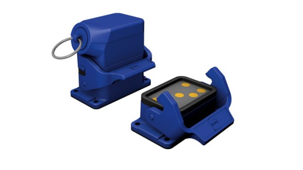

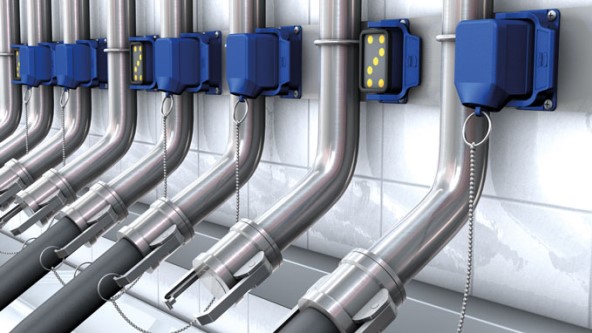

  TIT感应识别系统使用二进制代码来保护软管连接,即使在防爆区域也是如此。
  爆炸危险区域中识别的要求非常严格,只有采用复杂压力外壳的RFID系统才可用于该区域。
  图尔克专门开发的TIT电感式识别系统将多个本质安全型传感器集成在一个外壳中。它们将金属目标记录在外壳的对比盖中,其代表了二进制编码。分析通过本质安全二进制信号的传统输入(例如通过excom)进行。系统只有识别到正确连接之后才能够启动。通过这种方式,系统可以在爆炸危险区域中确保可靠、防篡改的软管连接。因此,也可以确保爆炸危险区域1区中的人员、生产流程和系统安全。
本质安全型传感器读取阀盖中的二维码
图尔克生产的TIT系统可作为客户专用解决方案
  客户获益
  软管连接识别可提高爆炸危险区域(1区)中的系统可靠性和人员保护
  通过带编码对比盖的电感式开关,实现本质安全识别
  图尔克可为客户开发定制解决方案,用于爆炸危险区域1区中的识别(无需加压外壳)
