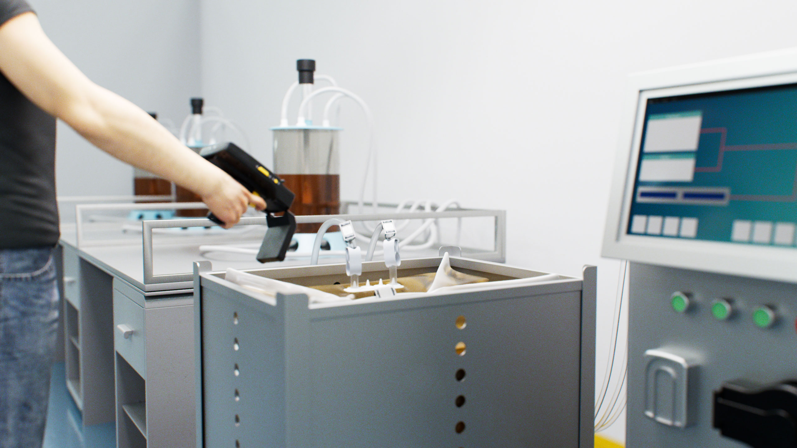

  大包装袋上的特殊RFID标签可用手持设备轻松读取
  在制药行业中,大包装袋和反应器经常被用于存储原材料和活性前体。这些大包装袋从外包装中取出后,很难事后确定是否仍然是无菌的。
  使用条形码或者粘贴标签进行识别是问题重重的,因为颜色和粘合剂可能会在薄膜上扩散并因此污染产品。
  图尔克开发了专用RFID标签,解决了这一问题。这些RFID标签通过专用扎带可以方便地固定在大包装袋或者生物反应器上。手持设备使得数据能够方便地被读取。
