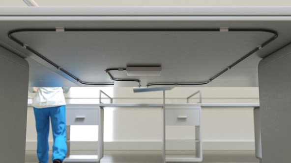

  系统通过安装在操作台下方的UHF天线读取样品的RFID载码体并进行识别Turck Vilant Systems的RFID服务器采集RFID服务的数据,并打印RFID标签RFID安全门确保对样品经过建筑物通道的动向的完整存档验证站读取运输箱中的RFID载码体并识别样品在实验室,系统通过将样品放在操作台上识别其类型系统通过安装在操作台下方的UHF天线读取样品的RFID载码体并进行识别
