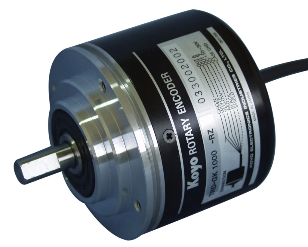

²úÆ·Ãû³Æ£º Koyo¹âÑóTRD-GKϵÁÐÖØÔØ±àÂëÆ÷
ÐÍ ºÅ£º TRD-GK1000-RZ
Æ· ÅÆ£º 2991
µã»÷·Å´ó
ÐÔÄÜÌØÉ«:
ÖáºÉÖØÁ¦Ç¿¡¢ÊÙÃü³¤
¼á¹ÌµÄ¦Õ10mmÖ÷Öá
¸ßËÙÏìÓ¦(100kHz)
Ó¦ÓÃζȷ¶Î§(-10¡«+70¡æ)
·À³¾ÐÍ¡¤·ÀµÎÐÍ
¿ÉÑÓ³¤µçÀµÄÔöÇ¿ÐÍ
ÍÆÀ­Êä³ö
³£ÓÃÐͺÅÓУº
TRD-GK100-RZ
TRD-GK360-RZ
TRD-GK400-RZ
TRD-GK600-RZ
TRD-GK600-RZC2
TRD-GK1000-RZ
TRD-GK1000-RZC2
ÐÔÄܹæ¸ñ:
씀TRD-GKϵÁÐ
Íâ¹Û
¦Õ78¡Á60mm
Öá¾¶£º¦Õ10mm
·Ö±æÂÊ 10¡«5000Âö³å/ת
Êä³öÐźÅÐÎʽ A¡¤BÁ½Ï࣫ZÏà(BZÐÍÕýת/·´×ª£«ZÏà)
×î¸ßÏàӦƵÂÊ 100kHz
ÈÝÐí×î¸ßתËÙ 5000rpm
µçÔ´µçѹ DC 10V¡«30V
Êä³öÐÎʽ ÍÆÀ­Êä³ö
´ø²¿·Ö¸ºÔضÌ·±£»¤»ØÂ·
ºÉÖØ ¾¶Ïò£º100N
ÖáÏò£º50N
Æð¶¯Å¤¾Ø ¡Ü0.1N¡¤m
·À»¤µÈ¼¶ ·À³¾ÐÍ¡¤·ÀµÎÐÍ£ºIP65
ʹÓû·¾³ÎÂ¶È -10 ¡« +70¡æ
