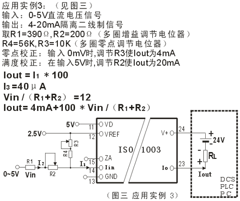

ζȡ¢Ñ¹Á¦¡¢Î»ÒƵȶàÖÖ´«¸ÐÆ÷Á½ÏßÖÆµçѹÐźÅתµçÁ÷ÐźÅ(4-20mAÐźŻØÂ·Êä³ö·½Ê½)
Á½ÏßÖÆ4-20mAÐźŸôÀë±äËÍÆ÷¡¡ISO 1003 ϵÁÐ
¡¡¡¡¡¡¡¡¡¡¡¡¡¡¡¡¡¡------Á½ÏßÖÆµçѹÐźÅÊäÈë / 4-20mAÐźŻØÂ·Êä³ö·½Ê½
²úÆ·Ó¦ÓÃ
*Ö±Á÷Ä£ÄâСÐźţº 0-75mV/0-100mV/0-5VÐźŸôÀëת»»³ÉÁ½ÏßÖÆ4-20mAÐźÅ(»ØÂ·Êä³ö·½Ê½£©
*¹¤ÒµÏÖ³¡£ºÎ¶ȡ¢Ñ¹Á¦¡¢Î»ÒƵȶàÖÖ´«¸ÐÆ÷Ô¶¾àÀëÁ½ÏßÖÆ4-20mAÐźŵĸôÀëºÍ±äËÍ(»ØÂ·Êä³ö·½Ê½£©
*ÒÇÆ÷ÒDZíÓë´«¸ÐÆ÷¼äÐźŵĸôÀë¡¢ÊÕ·¢ºÍÅäËÍ
*µçÁ¦¼à¿ØÉ豸¡¢Ò½ÁƼ໤ÒÇÆ÷ÐźŸ߸ôÀ밲ȫդ
*Ä£ÄâÐźŵØÏ߸ÉÈÅÒÖÖÆ¼°Êý¾Ý¸ôÀë¡¢²É¼¯
²úÆ·ÌØµã
*µÍ³É±¾£¬¾«¶ÈµÈ¼¶£º0.1¼¶¡¡0.2¼¶¡¡0.5¼¶
*ÐźÅÊäÈë / Êä³ö / µçÔ´¡¡ 3000VDCÈý¸ôÀë
*Êä³ö4-20mA¹©µç·¶Î§£º12V~32VDC
*È«Á¿³ÌÄںܸߵÄÏßÐÔ¶È£¨·ÇÏßÐÔ¶È£¼0.2%£©
*¿ÉÏòÓû§Ìṩ 5V / 3.5mA µÄ¸ôÀëµçÔ´
*0-5VµçѹÊäÈ룬100-250-500¦¸µç×è´®ÁªÊä³ö
*¿ÉÔÚÊäÈë¶ËÌṩ2.5V¾«¶È2%»ù×¼µçѹԴ
*¹¤Òµ¼¶¿íζȷ¶Î§£º-40~+85¡æ

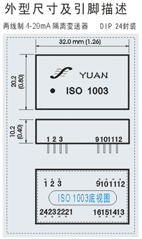

*СÌå»ý24Pin¡¡DIP£¬·ûºÏUL94V-0±ê×¼×èȼ·â×°

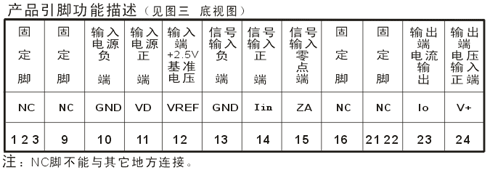

˵Ã÷£ºISO 1003¸ôÀë±äËÍÆ÷ÊÇ4-20mAµçÁ÷»·¸ôÀë½Ó¿ÚÄ£¿é£¬¸ÃÄ£¿éÄÚ²¿°üº¬Ò»¸öµçÁ÷Ðźŵ÷ÖÆµç·¡¢µç´Å¸ôÀë±ä»»µç·¼°½âµ÷µç·¡£¸ÃÄ£¿é4-20mAµÄ¹©µç·¶Î§12-32VDC,µÍÊäÈë×迹£¬¾«¶È¡¢ÏßÐԶȸߡ£¿ÉÌṩһ¸ö5V/3mAµÄ¸ôÀëµçѹԴºÍÒ»¸ö2.5V»ù×¼µçѹԴ,¸øÇ°¶Ëµç·ÅäµçʹÓá£ÊäÈëÐźÅΪ0~75mVDC»ò¸ü¸ß,Êä³öµçÁ÷ÐźÅÔò¶ÔÓ¦ÊäÈëµçѹÐźű仯¡£SMD¹¤Òսṹ¼°Ð¼¼Êõ¸ôÀë´ëʩʹ¸ÃÆ÷¼þÄÜ´ïµ½£ºµçÔ´¡¢ÐźŵÄÊäÈë/Êä³ö 3000VDCÈý¸ôÀë¡£²¢ÄÜÂú×㹤ҵ¼¶¿íζȡ¢³±Êª¡¢Õ𶯵ÄÏÖ³¡¶ñÁÓ¹¤×÷»·¾³ÒªÇó¡£ISO 1003ϵÁиôÀë·Å´óÆ÷ʹÓ÷dz£·½±ã£¬Ö»ÐèºÜÉÙÍⲿԪ¼þ£¬¼´¿ÉʵÏÖ¶àÖÖ´«¸ÐÆ÷Ô¶¾àÀëÁ½ÏßÖÆ4-20mAÄ£ÄâÐźŵĸôÀëºÍ±äË͹¦ÄÜ¡£¡¡
