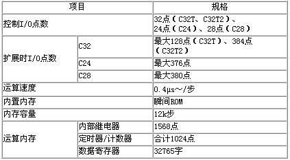

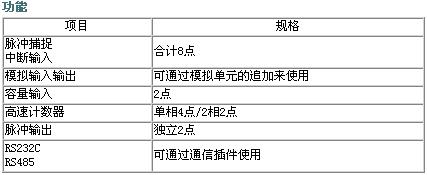

◆可以实现最大100Hz的位置控制,
标准配置了最大100kHz的脉冲输出功能。并带有直线插补、圆弧插补型(AFPG26系列)的产品◆体现免维护性及考虑数据备份的结构
◆高速、丰富的实数运算功能
依照小型PLC的标准在保持机身小巧、使用简便的同时,加载中型PLC的功能。
大幅度充实通信功能、大幅度提升位置控制性能,实现卓越的维护性。
性能规格
