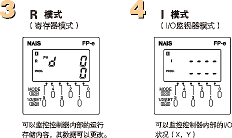

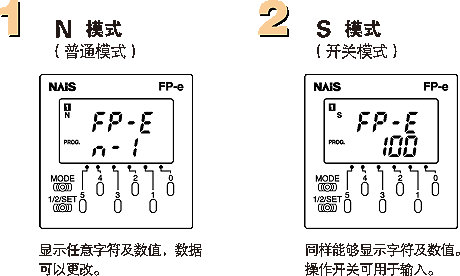

显示模式的种类与功能
按此在新窗口浏览图片
按此在新窗口浏览图片

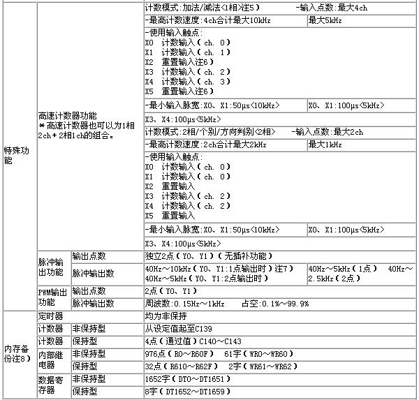

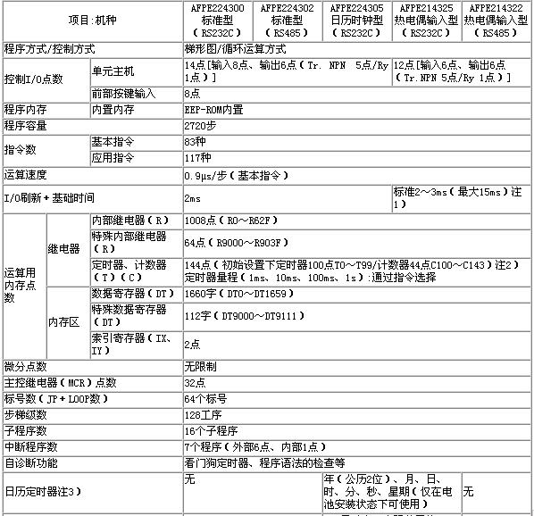

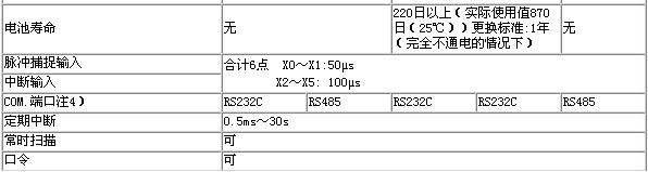

■性能规格
按此在新窗口浏览图片
按此在新窗口浏览图片
按此在新窗口浏览图片
注)1.每250ms一次的比例,时间变长了。
  2.定时器/计数器的比率可通过系统寄存器更改。
  3.日历定时器精度0℃:月差200秒以下、25℃:月差70秒以下、55℃月差240秒以下
  4.用RS232C端口进行通信的情况下,建议进行再发送处理。关于RS232C端口的驱动器,请使用适合EIA/TIA-232E与CCITTV.28规格的产品。
  5.10kHz为额定输入电压24V、25℃时的规格。周波数会随电压、温度而降低。
  6.重置输入XO、X1均设为带重置功能的情况下,X2作为X1的重置输入。同样,X3、X4的情况下,X5作为X4的重设输入。
  7.实行位置控制控制指令F168时,最大为9.5kHz。
  8.程序与系统寄存器用EEP-ROM保持。内部继电器、数据寄存器、定时器/计数器的保持区域用EEP-ROM保持。
  日历时钟型机种,装有电池状态下,可用系统寄存器进行设定更改。
  无电池状态下也能进行更改但数据无法保存。
  9.使用FP-e时所用的F180(SCR)、F181(DSP)指令需要FPWINGR Ver.2.2以后的版本支持.
