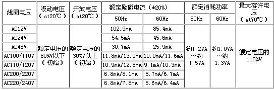

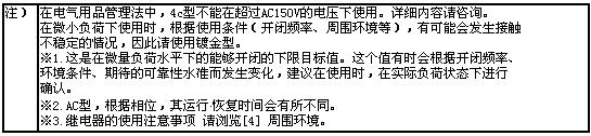

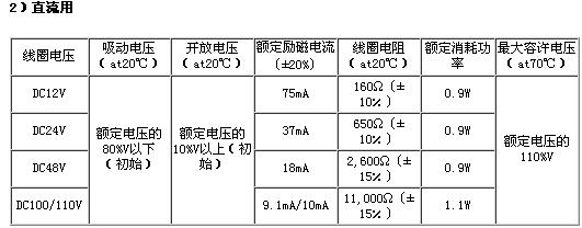

额定
1.线圈规格
1)交流用(50Hz、60Hz)
按此在新窗口浏览图片
按此在新窗口浏览图片

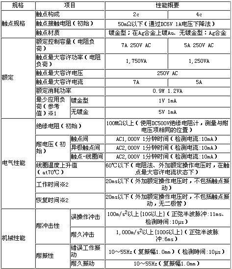

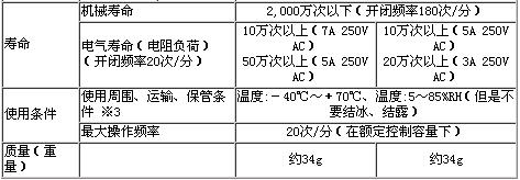

2.性能要要
按此在新窗口浏览图片
按此在新窗口浏览图片
按此在新窗口浏览图片
