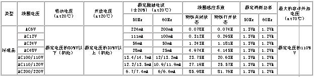

1.线圈式样
1)交流用(50Hz、60Hz)
注)1.在额定电压的80~110%V的范围内进行工作,考虑到暂时性的电压变动,通常应该在额定电压下使用。
特别是在AC用时,当外加电压在额定电压的80%V以下时,会产生呜呜的声音,并流过巨大的电流,有时会将线圈烧坏。
2.最大的容许外加电压是线圈电源的电压变动的最大值。不是连续容许。(有时会因为周围的温度而有所不同,所以不关详细情况请咨询。)

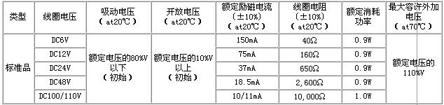

2)直流用
注)1.DC用的线圈电阻,是线圈温度20℃时的值。每变化±1℃,请进行±0.4%的补充改正。
2.在额定电压的80~110%V的范围内工作,但考虑到暂时性的电压变动,通常请在额定电压下使用。
3.在DC200V下使用时,请在DC100V用中串联地添加10KΩ、5W的电阻。
4.最大容许外加电压是线圈电源的电压变动最大值。不是连续容许。(因周围的温度,有时会有所不同,因此有关详细情况请咨询。)

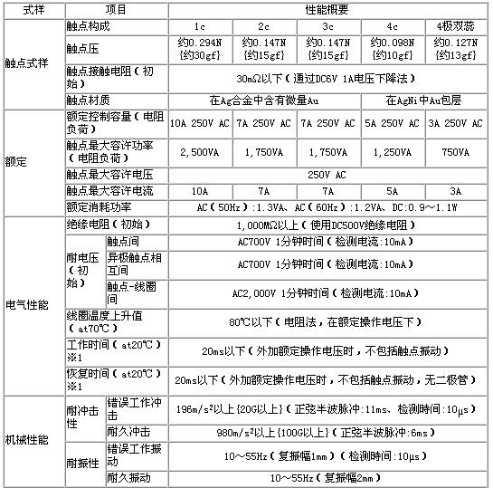

2.性能概要
注)在电气用品管理法中,4c型不能在超过AC150V的电压下使用。有关详情,请咨询。
※1.Ac型,相位不同,其工作·恢复时间也不同。
※2.继电器的使用注意事项 [6] 关于周围环境请浏览。

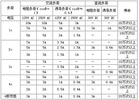

3.控制容量和寿命
1)电气寿命(通断频率20次/分)

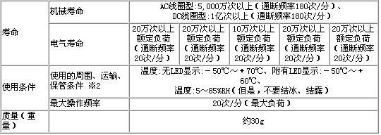

2)机械寿命(通断频率180次/分)
AC线圈型:5,000万次以上、DC线圈型:1亿次以上
