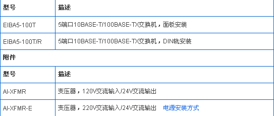

EIBA BASÐͽ»»»»úÊÇÌØ±ðΪ¥Óî×Ô¿ØÏµÍ³ËùÉè¼ÆµÄ¼´²å¼´ÓÃÐͽ»»»»ú¡£EIBA5-100T(Ãæ°å°²×°)ºÍEIBA5-100T/R(DIN¹ì°²×°)¿ÉÒÔÂú×ãÂ¥Óî×Ô¿ØÏµÍ³µÄһϵÁÐÒªÇ󣺰²×°±ã½Ý£¬²Ù×÷¼òµ¥£¬ÐÔÄÜÎȶ¨£¬ÊäÈëµçѹµÍ£¬¶øÇҳɱ¾²»¸ß¡£
¡¡¡¡¾¡¹ÜËûÃǵÄÌå»ýСÇÉ¡¢³É±¾µÍÁ®£¬µ«ÊÇËûÃǹ¦ÄÜÇ¿´ó¡£ÕâЩ²úƷʹÓý»»»¼¼Êõ£¬Í¨¹ýÎå¸ö10/100Mbps µÄRJ-45¶Ë¿Ú½øÐÐͨѶ¡£Ã¿¸ö¶Ë¿Ú¶¼¾ßÓÐ×Ô¶¯Ð­É̹¦ÄÜ£¬¿ÉÒÔ½øÐÐËÙÂÊ¡¢Ë«¹¤·½Ê½Ñ¡ÔñºÍÁ÷Á¿¿ØÖÆ¡£¶ÔÓÚ°ëË«¹¤Á´½Ó£¬²ÉÓ÷´Ñ¹Á¦·½·¨£¬¶ÔÓÚȫ˫¹¤Ä£Ê½£¬½»»»»úÖ§³Ö·´Ñ¹Á¦·½°¸¡£ÕâÎå¸ö¶Ë¿Ú¶¼¾ß±¸×ÔÊÊÓ¦MDI/X¹¦ÄÜ£¬Òò´Ë£¬Ã¿¸ö¶Ë¿Ú¶¼¿É×÷ΪÁíÒ»¸ö¶Ë¿ÚµÄÉÏÁ¬¶Ë¿Ú£¬Õâ¾ÍÃâ³ýÁ˶Խ»²æµçÀµÄÐèÒª¡£ËùÓеÄÕâÐ©ÌØÐÔ£¬¶¼²»ÐèÒªÈËÔ±½éÈë£¬ÕæÕýµÄ×öµ½¼´²å¼´Óá£
¡¡¡¡EIBA5½»»»»úÔÚÂ¥Óî×Ô¿ØÏµÍ³Öл¹ÓÐÒ»µãÊ®·Ö±ã½Ý£¬ÄǾÍÊÇËüÔÚ¿ØÖÆÃæ°åÉϵļò±ã°²×°¡£¶ÔÓڰ칫ÊÒ¼¶É豸µÄ°²×°£¬ÐèÒª×ÀÃæ²Ù×÷£¬µ¥¶ÀµÄµçÔ´£¬»¹ÒªÇó120»ò230VµÄ½»Á÷µçѹ¡£ÕâЩÉ豸ͨ³£ÐèÒªÒ»¸ö¼Ü×ÓÀ´½øÐа²×°¡£´ËÍ⣬Ëû»¹ÐèÒªÔÚÃæ°åÄÚ°²×°Ò»¸öÖ§³ÖË«¹¤·½Ê½µÄÉ豸¡£¶øBAS½»»»»ú¿ÉÖ±½Ó½øÐÐÃæ°å°²×°£¬¶øÇÒÄÜ´ÓÆäËûµÄBAS¿ØÖÆ×ª»»Æ÷É豸ÉÏÖ±½Ó»ñÈ¡µçÔ´¡£ËûÃÇ»¹Ö§³ÖµÍµçѹ£¬Ö±Á÷µç£¬Õû¸ö°²×°¹ý³ÌÊ®·Ö¼ò±ã¡£É豸ÉϵÄLEDָʾµÆ¿ÉÒÔÔÚ³öÏÖÎÊÌâÊÇÌáÐѼ¼ÊõÈËÔ±£¬¼´¶øÓÐÖúÓÚ¹ÊÕϵĽâ³ý¡£É豸ÉϵıêǩҲ¿ÉÒÔÓÃ×÷¶Ë¿ÚÓë»úÆ÷Á¬½ÓµØÖ·µÄÏà¹Ø¼Ç¼¡£
¡¡¡¡²»Í¬ÓÚÉÌÓü¶µÄÉ豸£¬EIBA5ϵÁвúÆ·²»µ«ÊʺÏÉÌÒµÓ¦Ó㬸ü¿ÉÓ¦ÓÃÓÚ¹¤ÒµÁìÓò£¬ËûÃǶԲÙ×÷ζȵÄÒªÇ󲻸ߣ¬¶øÇÒ·ûºÏÈ«Çò¹¤Òµµç´Å¼æÈݱê×¼£¬»¹Í¨¹ýÁËUL508¹¤Òµ¿ØÖÆÉ豸ÈÏÖ¤£¬Òò¶ø£¬¼´Ê¹ÊÇÔÚÆ«Ô¶µØÇø£¬É豸ҲÕÕÑù¿ÉÒÔ½øÐа²×°¡£
¡¡¡¡BAS½»»»»úµÄ×Ô¶¯Ð­É̹¦ÄÜʹµÃËûÃÇ¿ÉÒÔÓëÈκÎÒ»¿î10BASE-T»òÕß100BAS-TµÄÉ豸¼æÈÝ¡£ËûÃÇ¿ÉÒÔ×÷ÓÃÓÚÒÔÌ«ÍøµÄÿһ¸öÓ¦ÓÃÁìÓò£¬°üÀ¨BACnet/IPºÍBACnet/Ethernet¡£ËûÃÇ»¹¾ßÓÐÄÚÉèµÄ¹ã²¥·ç±©¿ØÖÆ£¬¼®´ËÀ´ÆÁ±ÎµôһЩ¶àÓà¹ã²¥ÐÅÏ¢¡£
¡¡¡¡ÎªÁ˰ïÖúÏû³ý¹ÊÕÏ£¬Ã¿Ò»¸ö¶Ë¿ÚָʾµÆ¶¼»á¸ù¾ÝÔËÐÐÖÐÉ豸µÄ¹¤×÷Çé¿ö¶øÏÔʾ²»Í¬µÄÑÕÉ«£¬¾Ý´Ë¿ÉÃ÷ÏԵĹ۲쵽»úÆ÷µÄÁ¬½Ó×´¿ö¼°´«ÊäËÙÂÊ¡£ÂÌÉ«µÆÁÁ±íʾ´«ËÍËÙÂÊΪ100Mbps£¬ÏÔʾ»ÆÉ«£¬Ôò±íʾ´«ËÍËÙÂÊΪ10Mbps£¬ÁíÓÐÒ»¸ö·ÖÁ¢µÄÂÌɫָʾµÆ£¬ÊǵçԴָʾµÆ¡£
