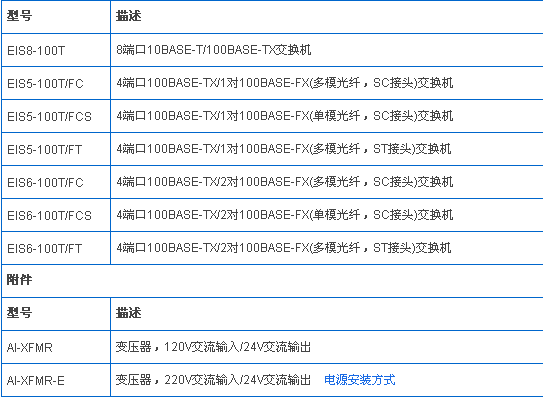

订货信息
按此在新窗口浏览图片
