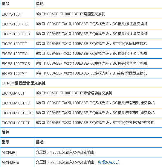

²úÆ·ÌØÐÔ
EICP8²úÆ·¼¼ÊõÌØÐÔ:
¼æÈÝ10BASE-T/100BASE-TX/100BASE-FX
µç¿Ú×ÔÐе÷ÕûÖ±Ðлò½»²æÏß(Auto-MDIX)
¿í·¶Î§µÍѹ½»Á÷»òÖ±Á÷µçÔ´
ÈßÓàµçÔ´Á¬½Ó
×ÔÊÊÓ¦»ò¾²Ì¬ËÙÂÊ£¬Ë«¹¤¿ÉÑ¡, ¾ßÁ÷Á¿¿ØÖƹ¦ÄÜ
µç¿Ú¿Éѡȫ˫¹¤»ò°ëË«¹¤²Ù×÷
½ô¹ÌÐͳߴ磬¶¤¹ì»òÃæ°å°²×°
¹¤Òµ¼¶±ðEMC¼æÈÝ
CE±êʶ£¬UL508¹¤Òµ¿ØÖÆÉ豸ÈÏÖ¤
c-ULÈÏÖ¤, C22.2 CSA No.14-M91£¬¹¤Òµ¿ØÖÆÉ豸ÈÏÖ¤
EICP8M²úÆ·¸½¼ÓÌØÐÔ:
SNMPЭÒé¹ÜÀí
RapidRingTM»·ÍøÈßÓ༼Êõ(ÍøÂç¶Ï¿ª»Ö¸´Ê±¼äСÓÚ300ºÁÃë)
¹Û¿´flashÑÝʾ RapidRingTM
¸ßËٹǸɺÍÈßÓàµÄÖ÷¸É¼¼Êõ(ÍøÂç¶Ï¿ª»Ö¸´Ê±¼äСÓÚ10ºÁÃë)
¹Û¿´flashÑÝʾTrunking
Ö§³ÖÐéÄâ¾ÖÓòÍø(VLAN)
Ö§³Ö·þÎñÖÊÁ¿(QoS)
¿É±à³Ì³ö´í¼Ìµç½Ó¿Ú
¶Ë¿Ú¾µÏñÉèÖÃ
¿É±à³Ì³ö´í¼ÌµçÆ÷
Ãâ·ÑÏÖ³¡Èí¼þÖ±½ÓÉý¼¶
ͨ¹ýÍøÂçä¯ÀÀÆ÷»ò³¬¼¶Öն˽øÐÐÅäÖÃ
¡¡¡¡EICP ½ô¹ÌÐͽ»»»»ú(¹ÜÀí¹¦ÄÜ¿ÉÑ¡)¹¤ÒµÒÔÌ«Íø½»»»»ú£¬¿ÉÓ¦ÓÃÓÚ¸÷ÖÖ¹¤Òµ»·¾³£¬¹¤×÷ζÈΪ0¡æ~60¡æ£¬ÌرðÊÇÒ±½ð¡¢ÄÜÔ´¡¢Ë®Àû¡¢¸ßËÙ¹«Â·µÈÐÐÒµ¡£
¡¡¡¡²úÆ··ÖΪ¼´²å¼´ÓÃÐͺ͹ÜÀíÐÍÁ½´óϵÁÐ(¹ÜÀíÐÍÖ§³Ö"RapidRingTM"¿ìËÙ»·ÍøÈßÓà)£¬µ¥Ä£»ò¶àÄ£¹âÏË¿ÉÑ¡¡£ÆäÖÐEICP8MÊÇ´ø¹ÜÀí¹¦ÄܵĹ¤ÒµÒÔÌ«Íø½»»»»ú£¬³ýÓµÓÐEICP²úÆ·µÄËùÓй¦ÄÜÒÔÍ⣬»¹ÌṩVLAN¡¢·þÎñÖÊÁ¿(QoS)ºÍ¿É±à³Ì³ö´í¼ÌµçÆ÷µÈ¹¦ÄÜ£¬Ö§³ÖSNMPЭÒé¡¢¿Éͨ¹ý¶Ë¿ÚÅäÖûòÄÚÖõÄWeb Server¶Ô½»»»»ú½øÐÐÅäÖÆºÍ¹ÜÀí£¬¿É×é³ÉÈßÓàµÄ¿ìËÙ»·Íø£¬»Ö¸´Ê±¼ä<300ms¡£
¡¡¡¡¸ÃϵÁаüº¬´ø¹âÏ˲úÆ·£¬ST/SC½ÓÍ·µ¥Ä£»ò¶àÄ£¹âÏË¿ÉÑ¡¡£
RapidRingTM¿ìËÙ»·Íø½éÉÜ
¡¡¡¡¿ìËÙ»·ÍøÊÇÃÀ¹ú¿Æ¶¯¿ØÖƹ«Ë¾Õë¶ÔÒÔÌ«ÍøËùÑо¿³öµÄ¸ßËÙÈßÓ༼Êõ¡£´ËÏî¼¼Êõ²»½öÄܹ»±£Ö¤ÍøÂçÔÚÓöµ½¹ÊÕÏʱ£¬Í¨Ñ¶ÄÜÔÚ300ºÁÃëÄÚ»Ö¸´(ÔËÓÃÓÚ20¸öÒÔÉϽ»»»»úʱ)£¬»¹¿ÉÒÔÔÚ»·ÍøÁ´½Ó¶Ï¿ªÊ±Í¨¹ý³ö´í¼ÌµçÆ÷¡¢Ö¸Ê¾µÆ¡¢»òSNMP·¢³ö¾¯±¨¡£Ò»µ©³öÏÖ»·Íø¶Ï¿ªµÄÇé¿ö£¬Ö¸Ê¾µÆ½«»áÔÚ¶Ï¿ªÁ¬½ÓµÄ½»»»»úÉÏ·¢³ö¾¯±¨£¬¼¤»îÆä״̬¼ÌµçÆ÷£¬½«³ö´íÐÅϢͨ¹ýSNMP·´À¡¸øÓû§¡£Õ⽫»áÓÐÀûÓÚÓû§ÔÚʹÓÃÖм°Ê±·¢ÏÖ»·ÍøµÄ¶ÏÁ´Çé¿ö¡£
¡¡¡¡ÔÚʹÓÃRapidRingTM¿ìËÙ»·Íø¼¼Êõʱ£¬EISX8M, EICP8MºÍEISB_MϵÁн»»»»ú¿ÉÒÔ×é³ÉÒ»¸ö¼òµ¥µÄ»·Íø½á¹¹¡£½«Ã¿¸ö½»»»»úµÄ¶Ë¿Ú7ºÍ¶Ë¿Ú8ÏàÁ¬½Ó¡£¸ù¾Ý½»»»»úµÄÐͺŲ»Í¬£¬¿ÉÒÔÑ¡ÓõçÀ»ò¹âÏËÁ¬½Ó³É»·Íø¡£
¡¡¡¡ÎªÁËʹÿ¸ö½»»»»úµÄ7¿ÚºÍ8¿Ú¶¼ÄÜÕý³£ÔËÐУ¬Ã¿¸ö½»»»»ú±ØÐëͨ¹ý¹ÜÀíÒ³Ãæ»òÕß¿ØÖƶ˿ÚÉèÖóɿìËÙ»·Íø£¬¶øÇÒÔÚÕâ¸öÍøÂçÖУ¬ÆäÖÐÒ»¸ö½»»»»ú±ØÐëÉèΪÖ÷½»»»»ú£¬Õâ¸öÖ÷½»»»»úÔÚÍøÂçÖпÉÒÔͨ¹ýºó±¸¶Ë¿Ú¶ÔÁ¬½ÓÖжϽøÐÐÐÞ¸´¡£
¡¡¡¡ÍøÂçÔÚÕý³£ÔËÐÐʱ£¬Ö÷½»»»»úµÄºó±¸¶Ë¿Ú(¶Ë¿Ú8)½«ÊÇ´¦ÓÚÐÝÃß״̬¡£ÕâÑù¾ÍʹµÃ»·ÍøÖÐÏßÀÂÍêºÃʱ£¬Èκν»»»»úÖ®¼ä¶¼Äܹ»½»»»Êý¾ÝÐÅÏ¢¡£Ò»µ©ÏßÀÂÁ¬½ÓÖжϵÄÇé¿ö³öÏÖ£¬Ö÷½»»»»ú½«»á½ÓÊÕµ½´ËÐÅÏ¢£¬Óɴ˼¤»îÆäºó±¸¶Ë¿Ú£¬Ê¹µÃÍøÂçͨÐŻָ´Õý³£ÔËÐС£Í¬Ê±£¬ÍøÂçÖÐ7¿ÚºÍ8¿Ú¶Ï¿ªÁ¬½ÓµÄ½»»»»ú£¬Æä¼ÌµçÆ÷½«»áËæÖ®±ÕºÏ£¬Ö¸Ê¾µÆÒ²»áÏòÓû§·¢³ö´íÎ󾯱¨¡£Ò»µ©ÏßÀÂÐÞ¸´Õý³££¬¼ÌµçÆ÷ºÍָʾµÆÒ²¶¼»á»Ö¸´ÆäÕý³£×´Ì¬¡£
¡¡¡¡RapidRingTM¿ìËÙ»·Íø»¹¿ÉÒÔÖ§³ÖË«»·ÍøÁ¬½Ó¡£ËüÔÚÅäÏߺÍÍøÂçÐÎʽÉÏÓµÓиü´óµÄÁé»îÐÔ¡£Á½¸ö»·¿ÉÒÔͨ¹ýTrunk¼¼ÊõÁ¬½ÓÆðÀ´£¬ÕâЩÁ¬½ÓͬÑùÊÇÈßÓàµÄ£¬¶ÔÓÚµ¥ÏߵĴíÎó¿ÉÒÔ½øÐÐÐÞ¸´¡£
