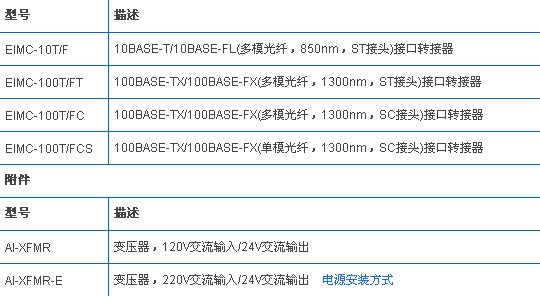

²úÆ·ÌØÐÔ
¼´²å¼´ÓòÙ×÷
ÃÔÄãÐͳߴç
½Ó¿Úת»»:
10BASE-T & 10BASE-FL
100BASE-TX & 100BASE-SX
100BASE-TX & 100BASE-FX
ÆÁ±ÎRJ-45½Ó¿Ú»òSC/STÐͺŹâÏ˽ÓÍ·
¿í·¶Î§¹¤×÷ζȿÉÑ¡(-20¡æ ~ 65¡æ)
µç¿Ú×ÔÊÊÓ¦ÊýÂÊ£¬Ë«¹¤ºÍÊý¾ÝÁ÷Á¿¿ØÖÆ
ȫ˫¹¤»ò°ëË«¹¤
Ìṩ¼¶Áª
¿í·¶Î§µÍѹ½»Á÷»òÖ±Á÷µçÔ´£¬ÌṩÈßÓàµçÔ´
LEDµÆÏÔʾ»î¶¯/Á´½Ó£¬³åÍ»¼°µçԴ״̬
·½±ã¡¢½ô¹Ì¶¤¹ì°²×°
·ûºÏEMC¹¤Òµ»·¾³
CE±êʶ£¬UL508¹¤Òµ¿ØÖÆÉ豸ÈÏÖ¤
c-ULÈÏÖ¤£¬C22.2 CSA No.14-M91£¬¹¤Òµ¿ØÖÆÉ豸ÈÏÖ¤
¡¡¡¡EIMCϵÁй¤ÒµÒÔÌ«Íø½Ó¿Úת½ÓÆ÷Ϊ¹¤Òµ»·¾³ÖйâÏ˺ÍË«½ÊÏßµÄת½ÓÌṩÁË·½±ã¡¢¼á¹ÌµÄ·½°¸¡£¹©ÓÐÈýÖÖÐͺſÉÑ¡£¬ËüÃǶ¼Ö§³Öȫ˫¹¤»ò°ëË«¹¤¹¤×÷·½Ê½¡£EIMC-10T/F¿É¹¤×÷ÔÚ10Mbps£¬½«10BASE-Tת»»³É100BASE-SX (850 NM). ÁíÁ½¿î¿É½«100 MbpsµÄÊý¾ÝÔÚ100BASE-TXºÍ100BASE-FX(1300nm)Íø¶ÎÖ®¼äת»»£ºEIMC-100T/FTʹÓÃST½ÓÍ·£¬EIMC-100T/FCʹÓÃSC½ÓÍ·¡£Á½¸öÇ°Ãæ°åDIP¿ª¹Ø¿ÉÓÃÓÚÉ趨¹¤×÷ģʽ£­È«Ë«¹¤¡¢°ëË«¹¤»ò͸Ã÷·½Ê½¡£Í¸Ã÷·½Ê½Ï£¬Ã¿¸ö²úÆ·¿É×Ô¶¯ÓëÁíÒ»¶Ë¿Ú½øÐÐËÙÂʺÍË«¹¤µÄЭÉÌ£»ÔÚ°ëË«¹¤»òȫ˫¹¤·½Ê½Ï£¬Ö»ÓÐËÙÂÊÊÇЭÉ̵ġ£¹âÏ˶˿ڲ»½øÐÐЭÉÌ£¬ÓÉË«½ÊÏ߶˿ڵÄЭÉ̽á¹ûÀ´¶¨¡£°ëË«¹¤»òȫ˫¹¤·½Ê½Ï£¬EIMC-10T/F¹âÏËÍø¶ÎÔÚ10BASE-SXÏ¿ɴï300Ã×£¬ÔÚ10BASE-FLÏ¿ɴï2¹«Àï¡£°ëË«¹¤Ï£¬EIMC-100T/FCºÍEIMC-100T/FTÍø¶Î¾àÀë¾ùΪ412Ã×£»È«Ë«¹¤·½Ê½Ï£¬Îª2¹«Àï¡£
¡¡¡¡ ͸Ã÷ģʽÏÂÊÊÓÃÓÚÒ»¶ÔEIMC²úÆ·¶Ô¹âÏËÁ´Â·µÄÖսᡣ´Ëʱ£¬Á½¸öË«½ÊÏß¶Ë¿ÚÎÞ·ìµØÊµÏÖ×Ô¶¯Ð­ÉÌ¡£µ«£¬Èç¹ûÊÇÒªÔÚ100MbpsÏ£¬EIMC-100T/FCºÍEIMC-100T/FTµÄ¹âÏ˾àÀë¿É¾¡Á¿ÔÚ×îÔ¶¾àÀëÄÚ¹¤×÷¡£Èç¹ûÔÚÓ¦ÓÃÖÐÐèÒªEIMCÓëÏÖÓеļ¯Ï߯÷»ò½»»»»úÏàÒ»Ö£¬¿ÉÑ¡ÓÃ×îÊʺϵÄEIMC²úÆ·ÒÔʵÏÖËÙÂʺ͹âÏ˲¨³¤µÄÆ¥Å䣬ѡȡÏà¹ØµÄ°ëË«¹¤»òȫ˫¹¤¹¤×÷ģʽ£¬È·±£Á½¶ËÊÊÓõÄÉ豸¹¤×÷ÔÚͬһËÙÂÊ¡£
¡¡¡¡ ²úÆ·Ãæ°åÌṩµÄ¶à¸öLEDÏÔʾ¿É·½±ãµØ½øÐÐÕï¶Ï¡£(P)ÏÔʾµçԴ״̬£¬ÉϵçºóÂÌÉ«³£ÁÁ£¬(A)Ϊ¶Ë¿Ú»î¶¯ÏÔʾ£¬»î¶¯Ê±ÎªÂÌÉÁ¡£(L)ÏÔʾËÙÂÊ£ºÂÌɫΪ100Mbps£¬»ÆÉ«Îª10Mbps¡£
¡¡¡¡ ËùÓвúÆ·¶¼²ÉÓÃTS-32»òTS-35ÐÍDIN¹ì°²×°£¬¹¤×÷ÔÚ¿í·¶Î§µÄµÍѹֱÁ÷»ò½»Á÷¹©µçϲ¢ÌṩÁËÈßÓàµçÔ´µÄ½Ó·¨¡£
